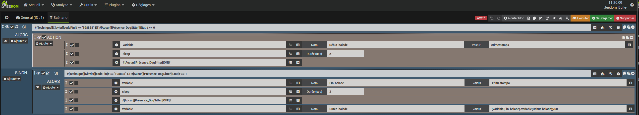

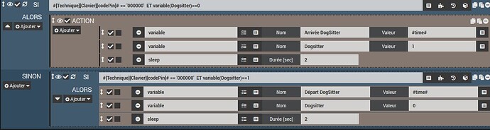

Voici comment j’ai procédé:
Scénario:

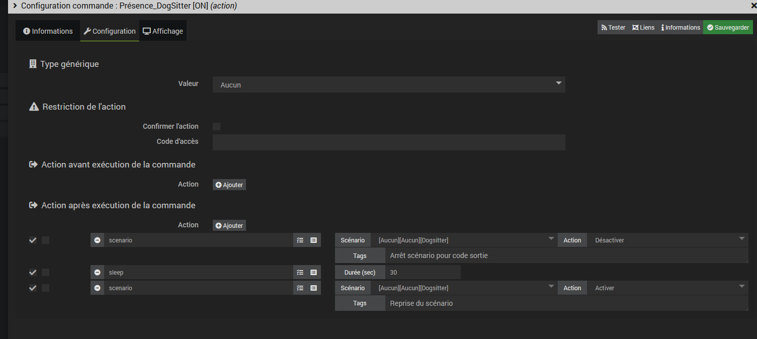

Un virtuel présence dogsitter et trois variables (j’aurais pu en mettre seulement deux)
La raison pour laquelle j’ai utilisé un virtuel, c’est que mon système de serrure est un simons voss, la personne qui ouvre doit faire son code ouvrir la serrure et refaire son code quand il sort pour la fermer, de ce fait le scénario se serait lancer quand le dogsitter repartait et le calcul temporel n’aurait pas été juste.
Donc tout ça pour dire que dans mon virtuel je désactive/active mon scénario sur le on et le off ( le sleep sera à affiner selon la durée entre son entrée et sortie.)
