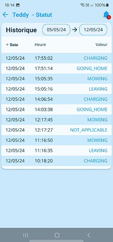

J’ai des difficultés sur la remontée de durée d’un état de type « autre ».
Je voudrai savoir quelle est la durée de tonte de la journée de mon robot.
Pour ceci, j’ai historisé la valeur et voulais faire une commande type :
durationbetween(#[Jardin][Teddy][Activité]#,‹ MOWING ›,Today,Now)/60
Mon problème est que le temps remonté est le temps total de la journée. Les changements d’état ne sont pas pris en compte. Y a-t-il une restriction sur la fonction ou est-ce que je fais mal quelque chose ?
Jeedom en 4.4
C’est pas terrible l’historisation des infos autres.
Elles ressemblent à quoi là (quelles sont les valeurs) ?

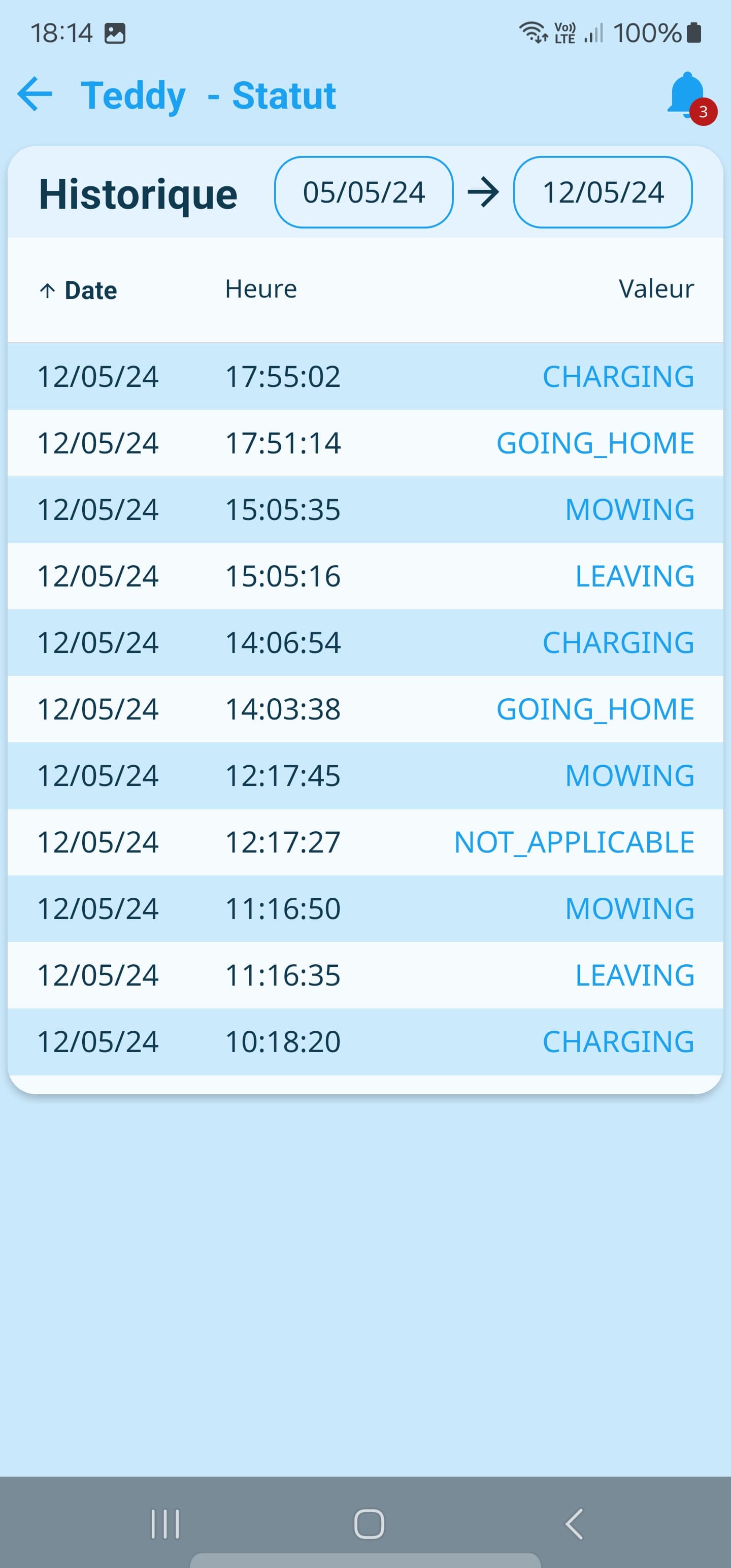

Ça ressemble à ça…
Il vaudrait mieux que je crée un virtuel numérique qui traduise les états via un scénario?
Absolument :slightly_smiling_face:
Ok je tenterai comme ça…

C’est fait et ça marche mieux :grin:
