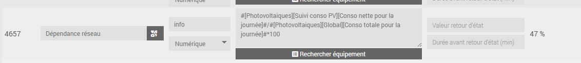

Voici mon virtuel
Tu peux limiter les valeurs entre 0 et 100 puisque tu parles de pourcentage.
Bonsoir @Bison
ok et ça se fait à quel endroit pour limiter entre 0 et 100 ?
A droite de ta valeur (ici 47%), il n’y a pas une case Min et Max ?
Ah super merci et bonne soirée.
De rien, penses à fermer le sujet avec la solution quand ce sera validé de ton coté
