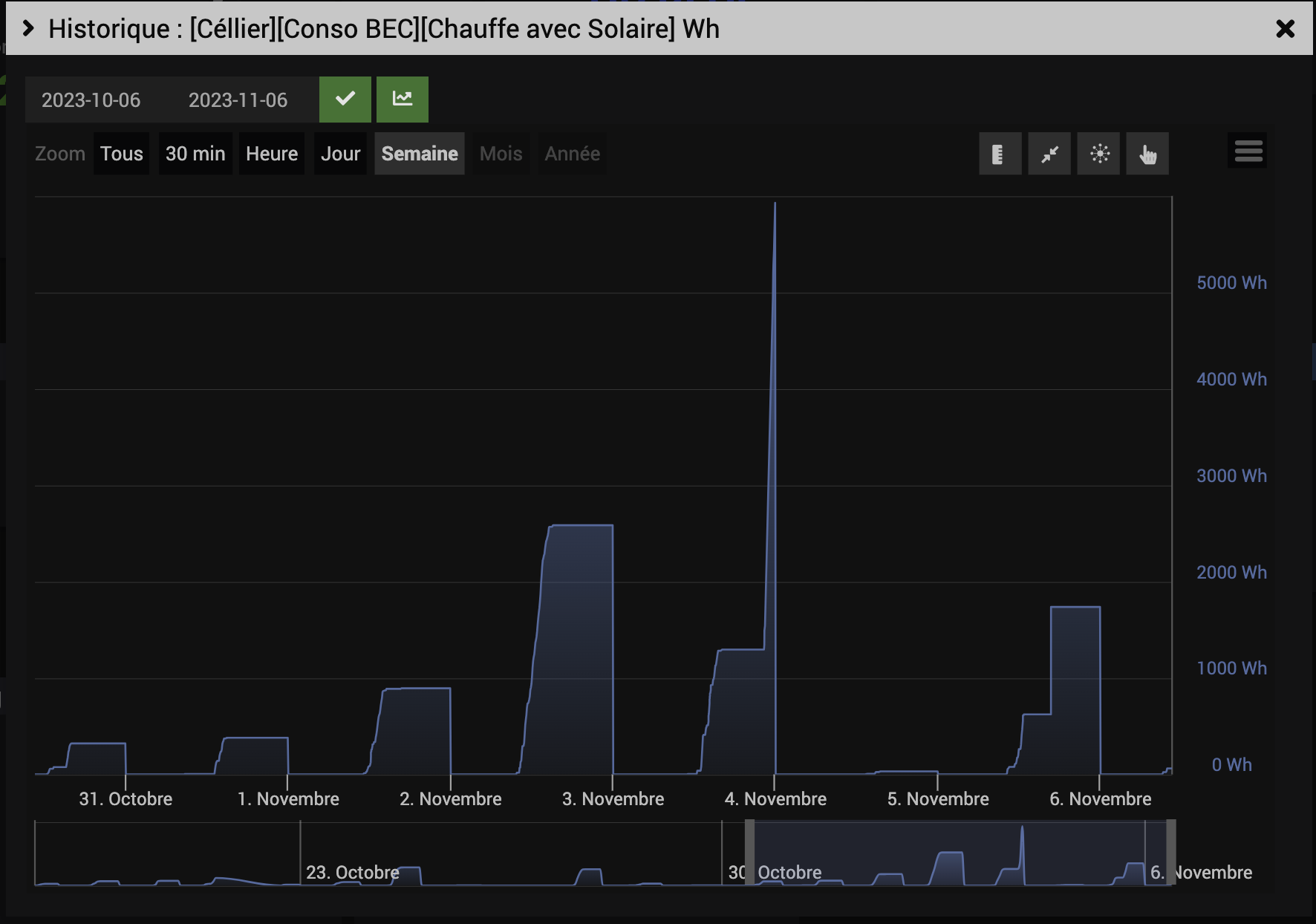

Je souhaite additionner la valeur max de chaque jour d’une valeur de puissance.
J’historise bien les mesures via un virtuel, mais maintenant je souhaite additionner ces valeurs max quotidienne pour avoir une valeurs de consommation au mois.
J’ai essayé différentes formule tel :
statisticsBetween(#[Céllier][Conso BEC][Chauffe avec Solaire]#,sum,first day of this month,last day of this month)
Mais cette formule additionne chaque valeur relevé et non pas la valeur max d’une journée…
Je tourne un peu en rond, il doit me manquer une formule pour que celui-ci me prenne bien la valeur max de la journée…
