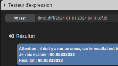

time_diff(2024-01-01,today) = 91 le quantième est 93 je peux faire +2
time_diff(2024-01-01,2024-04-02) = 91 cohérent
time_diff(2024-01-01,2024-04-01) = 90 cohérent
time_diff(2024-01-01,2024-03-31) = 90 problème
time_diff(2024-01-01,2024-03-30) = 89

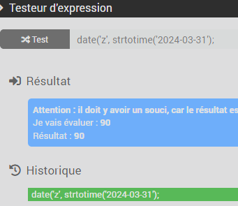

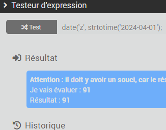

Vos résultats sont erronés, il ne faut pas calculer cela manuellement, le format « z » donne l’info: PHP: date - Manual
date('z', strtotime('2024-04-01');
probablement :wink:
edit: ca fonctionne aussi avec un « texte »:
date('z', strtotime('today');
date('z', strtotime('last saturday');

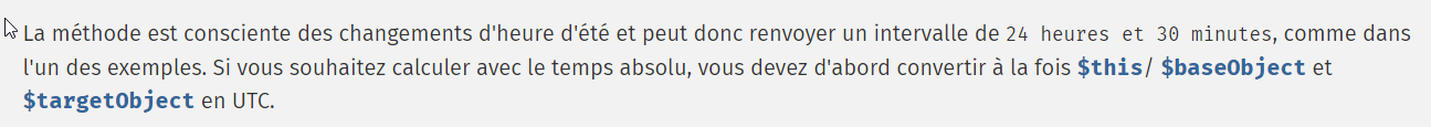

En complément de Mips, l’explication la plus probable est ici :

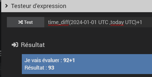

Du coup en utilisant ta méthode de différence il faut le faire en UTC et ajouter 1 pour tomber sur le vrai numéro du jour (parce qu’entre le 1er janvier et le 1er janvier il y a 0 jour mais c’est le 1er de l’année) :
time_diff(2024-01-01 UTC ,today UTC)+1

Merci Mips pour la solution fonctionnelle. Il faut ajouter +1.

Mais la, le résultat des calculs est étrange avec le même résultat pour 31/03 et 01/04.
C’est le même résultat car le core fait un arrondi à l’entier inférieur, car réellement le résultat :
comme indiquer par Bison, les décimale c’est lié au changement en heure d’été.
