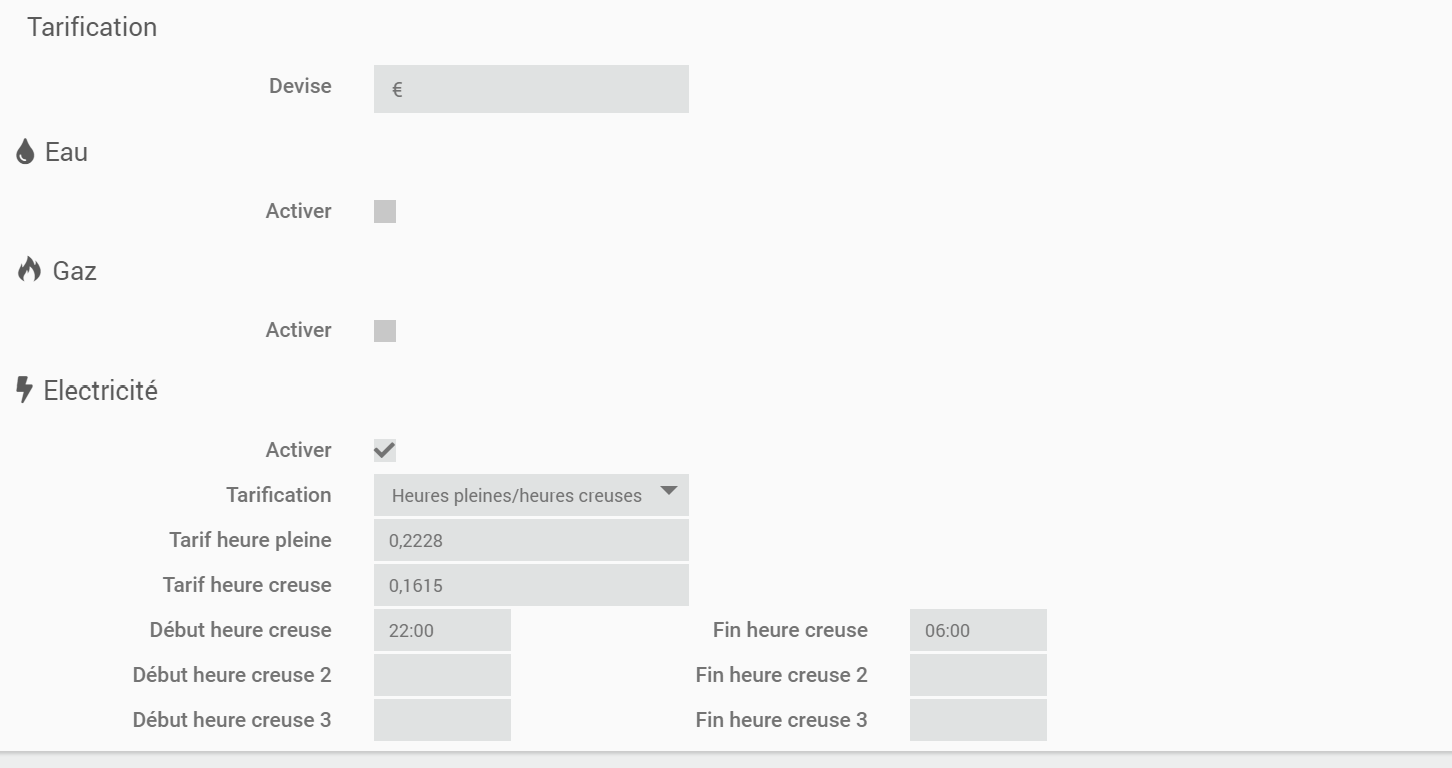

Hello
Je ne comprends pas les calculs effectués par le plugin pour le calcul du cout
HP : 0,2228
HC : 0,1615
Conso (vient du pluginin conso, pas d’info HP/HC dans le plugin Energy)
HP 17,33 kWh
HC 31,65 kWh
Total conso Energy 49,16 kWh (c’est cohérent)
Cout Energy : 10,40
Le pb est que :
17,33 * 0,2228
31,65 * 0,1615
= 8,97
On est loin des 10,40
Une idée ?
Le log est bizarre. Ce ne calcule aucune HC.
Pourtant j’ai bien configuré HP/HC
