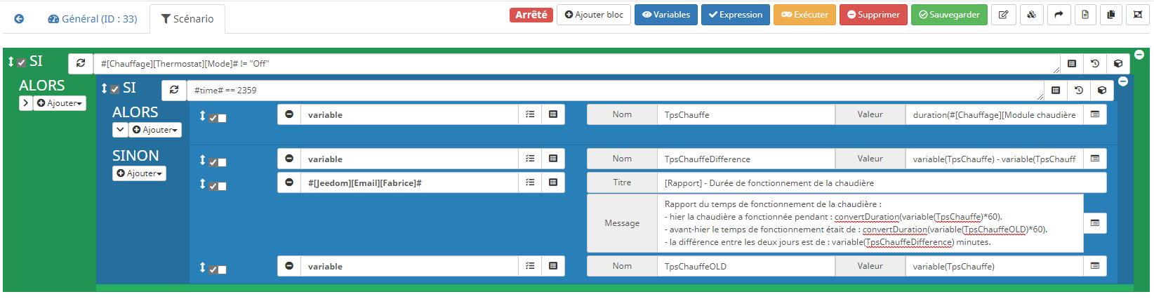

Ce que je fais, je place les données de la veille dans une variable et le lendemain, le fait l’opération :
données du jour - données de la veille = donnée consommées la veille.
Voici un exemple pour savoir quel est la durée de chauffe de la chaudière par rapport à la veille :
