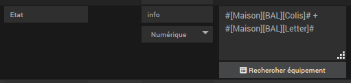

Une suggestion toutefois pour le calcul : tu peux créer un virtuel (ou équipement si possible) avec une commande « info » dans laquelle tu peux faire du calcul.
dans la case « calcul » tu rentre ta formule en pointant vers tes variables ex :
Que tu peux historiser comme une autre info.
La ce n’est qu’une simple addition
Je n’ai pas exploré, mais y’a peut être moyen également en passant par la configuration de cette commande - onglet configuration ligne calcul en référençant les équipement (je n’ai fait que des calcul sur la valeur pour ma part ici), mais moins sur…
