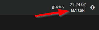

Bonjour.
Recemment passer en V4 sans quasiment aucun soucis.
Je tiens vraiment à féliciter la team pour le boulot.
Petit détail.
Peut t’on cacher le nom du jeedom en haut à droite ?
Bonjour.
Petit détail.

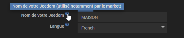

oui clique dessu
ou ou réglage system configuration général
2 ieme ligne
Nom de votre Jeedom
N’oublie pas de cliqué sur Solution une fois que tu aura lu ce post
ok
On peu en effet ne rien mettre dans nom.
mais il n"y a pas d’option « cacher »

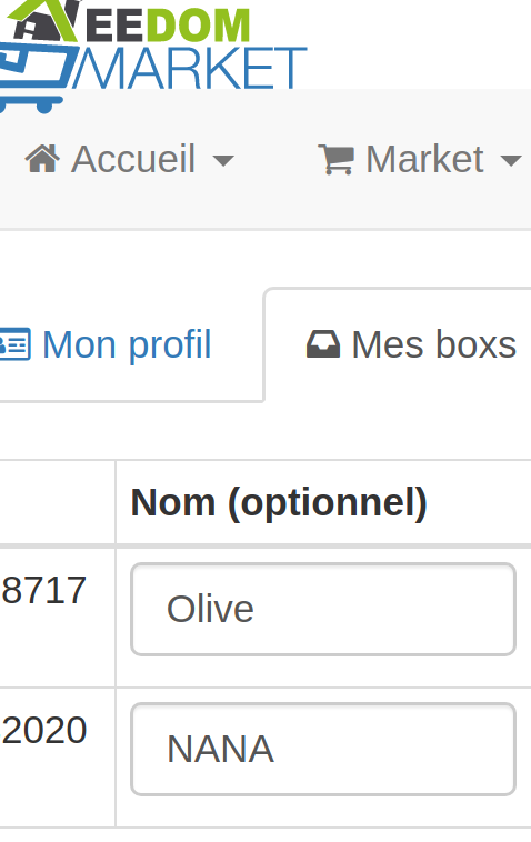

Cela ne pose pas de problème au market de ne pas mettre de nom ?
Non c’est juste le nom de ta machine qui est repris ici .
rien a voir avec le market même si c’est le même.
Je dis ca car c’est ce qui est mis dans l’aide
essai tu risque rien
je pense que c’est juste un repère quand tu utilise plus de 2 machine le market te le signal a fin d’en retirer une et ca sert surment a savoir la quel !

En fait si tu regarde sur le market on vois bien que ce n’est qu’une option c’est l’ID qui fait référence.
