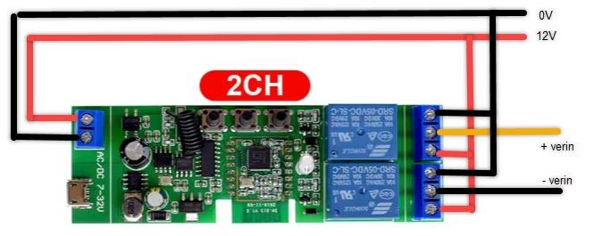

Je souhaiterai piloter un vérin 12V pour ouvrir une trappe, après quelques recherches il semblerait qu’un module de commande pour volets roulants serait adapté.
Avez-vous une idée pour le câblage, de mon côté je sèche.

Un module pour VR peut être adapté pour la commande, mais pour piloter une charge en 12V il faudra certainement passer par des relais.
J’ai fait un truc similaire pour un poulailler mais deux vérins.
Pour toi, il y a ceci: ici
et il te faudra une alim 12v pour l’alimenter en même temps que le vérin (disj 2A sur le 230v)
Le cablage
2024-10-13_19-22-49
Fonctionne en zigbee ou wifi (à séléctionner à la cde).

je prend bien le 1CH Zigbee 7-32V et non le 1CH Zigbee 85-250V
Salut oui cest fiable ali tu retrouves les mêmes choses que chez pas mal de distributeurs.
Prend un 2 ch sinon tu ny arriveras pas et en 7-32V
