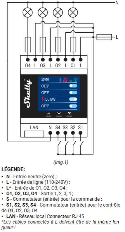

A quoi tu fais référence la ? Un bouton physique ? Un bouton virtuel ?
Tu sais combien consomme réellement ta pompe ?
Parce que le Shelly 4PM est fait pour 16A par circuit.
Il y en à un dans la doc du produit, qu’est ce que tu attends de plus comme schéma ?
Quoi que, en regardant de plus près, je ne comprends pas pourquoi ils semblent « ponter » toutes les phases entre elles.
Perso j’aurais alimenté l’alim propre du shelly via un 2A et j’aurais mis les disjoncteurs de chacun des circuits directement depuis le différentiel et pas en aval de l’alim du shelly si c’est possible.
Par un relais ? Tu veux dire un disjoncteur ? Je pense que c’est mieux de mettre un disjoncteur de 2A pour le shelly uniquement oui. mais tout dépend de la rep précédente
Sur le Shelly 4PM v2, il n’y a plus qu’une seule borne L
Source 4PM v2
4PM v1

je veux un schéma elec de branchement du shelly sur mon installation surtout vis à vis du bouton physique de démarrage auto manu
