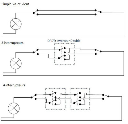

Il faudrait savoir si vous avez un cablage comme celui ci
ça y ressemble fort.

Donc on a 4 inter qui allument / eteignent 2 lamps ?
Il n’y a pas de télérupteur ? Ce ne sont pas des boutons poussoirs ?

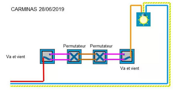

Si tel est le cas tu as donc 2 inter va et vient et 2 qui doivent être des inter inverseur permuttateur
Les va et vient sont en bout de ligne et les permutteurs entre ces 2 vas et vient et il peut y en avoir x
explication ici SEB05-Schéma électrique-Principe de câblage du VA et VIENT et du PERMUTATEUR-explication - YouTube

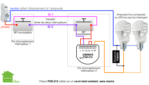

le schéma suivant « inter » va/vient

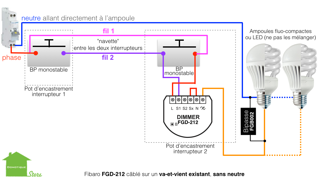

Il te faudra donc changer tes boutons par des poussoirs et utiliser ce cablage :
Ton module devra être placer derrière le poussoir qui contient le retour de lampes.

Ok il faut voir comme dit @tomtom ou sont la phase, le neutre, et le départ vers les lampes …
PS regarde si le schéma des 4 « inter » te corresponds …
