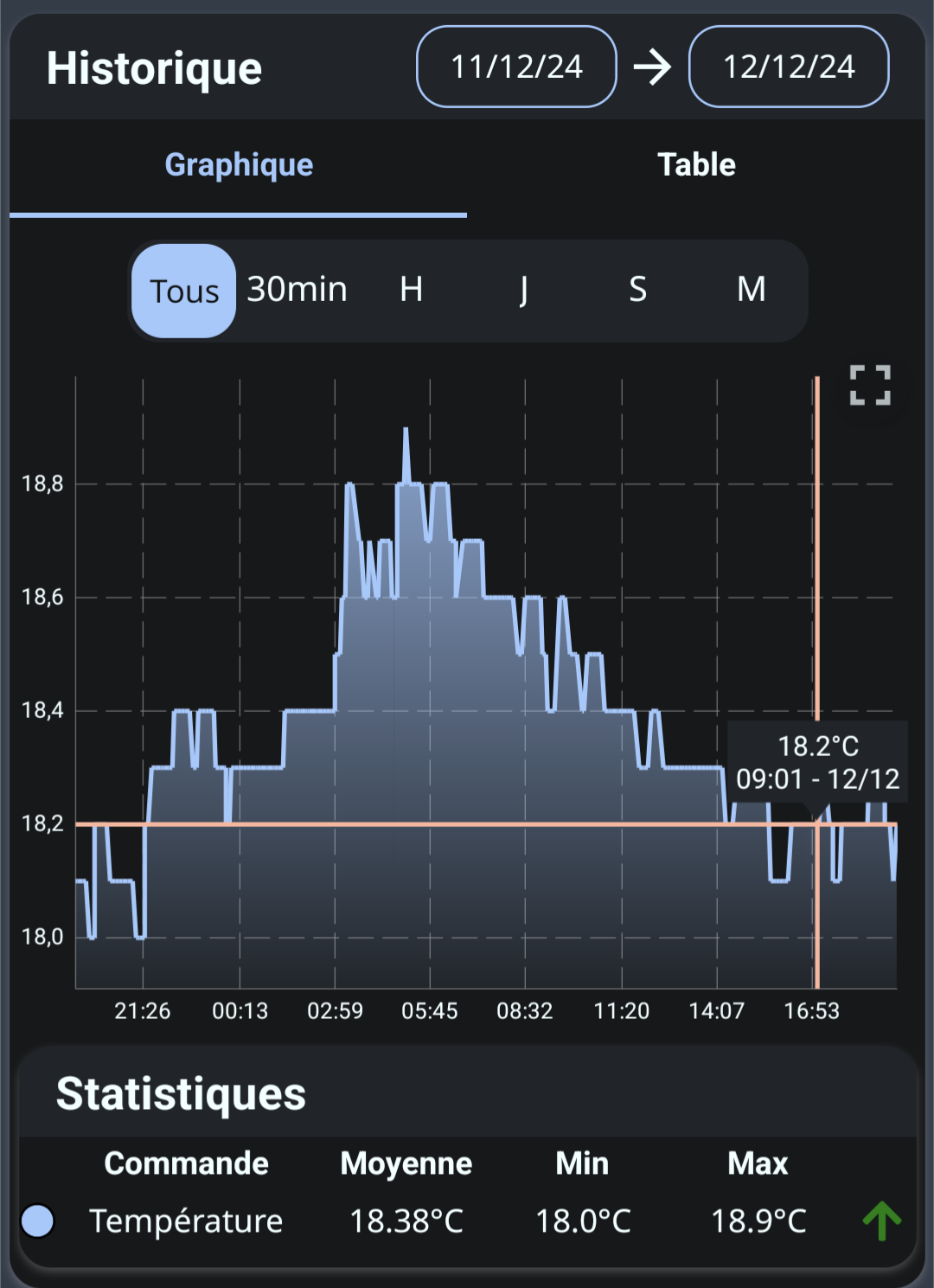

Je pense avoir détecté un petit bug dans l’affichage des heures sur le graphique de l’historique d’une commande : l’axe de temps du graphique affiche l’heure dans le fuseau horaire du téléphone et non pas celui de la box jeedom. C’est un peu perturbant.
Illustration ici où on voit l’écart de 8h entre la valeur de l’abcisse et celle de l’étiquette du point sélectionné ·
Pour plus de précisions cela correspond à la commande « Température interieure » d’un widget thermostat, mais je n’ai pas eu le réflexe de regarder si d’autres commandes / historiques avaient le même comportement (et je suis rentré à la maison ! ).

Ah, bon. Je trouve ça très curieux comme demande, surtout si c’est pour avoir les étiquettes dans un autre fuseau, mais je suis prêt à en discuter. Ça ne dérange que moi ?
Serait-ce abuser de demander que ce soit paramétrable (soit globalement dans l’appli, soit widget par widget) ?
Je relance le sujet car je viens de faire face à nouveau à ce cas de figure : dans le cas où je suis physiquement dans un fuseau horaire différent de mon jeedom, l’heure affichée sur l’étiquette d’un point est différente de celle affiché sur l’abcisse du graphique (voir copie d’écran du message initial ci-dessus).
