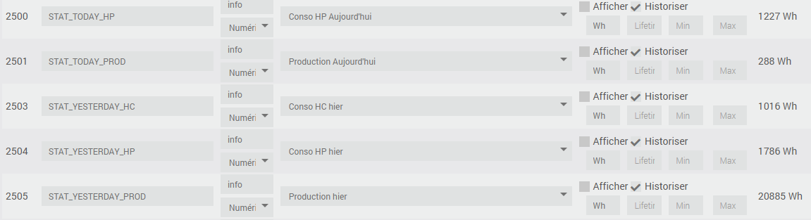

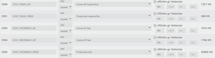

J’ai bien la remontée des index HP et HC, qui remontent eux dans les stats :
En revanche, je n’ai pas les données HP/HC correspondantes dans la page Teleinfo
Quel pourrait être le problème ?

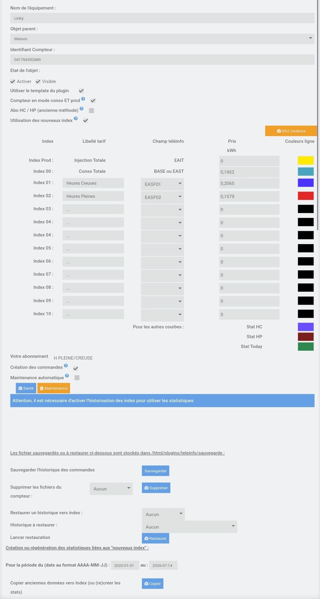

Tu pourrais montrer la page de configuration de ton équipement et surtout la partie index stp
En regardant un peu plus dans le détail tes copies d’écran, comme tu utilises les « nouveaux index » alors ce n’est pas HP et hc qui sont utilisés mais index00, index01, … Et il faut donc les historiser si tu veux pouvoir faire des calculs dessus
J’ai vérifié, ces index sont bien historisés.

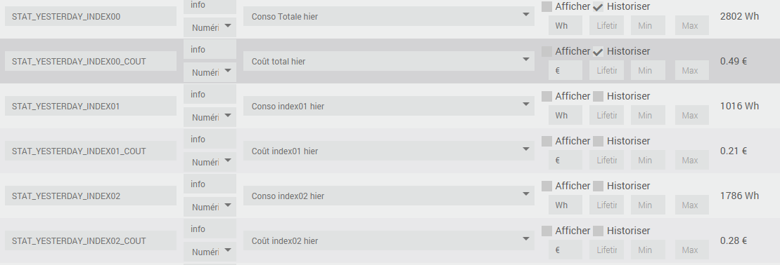

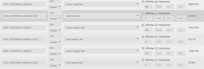

Par ailleurs, je suis étonné de bien voir les valeurs attendues dans les commandes STAT_YESTERDAY, mais pas dans le tableau de récap.
Tu pourrais envoyer ça stp
Et voilà :
Pourtant sur ta copie d’écran les stat_yesterday_index01 et 02 ne sont pas coché pour historisation. Il faut aussi que les stat_today_index01 et 02 soient aussi historisés. Pareil pour les coûts
OK, merci pour la réponse.
J’avais juste compris du pessage précédent qu’il fallait historiser les index, pas les STAT_…
C’est corrigé, je regarderai demain ce qu’il en est.
Merci pour le support.
Normalement tu devrais le voir rapidement dans les stad du jour, pour tester celle de « yesterday » tu peux aller lancer la tâche « calculateOtherStats » de teleinfo dans le moteur de tâches
