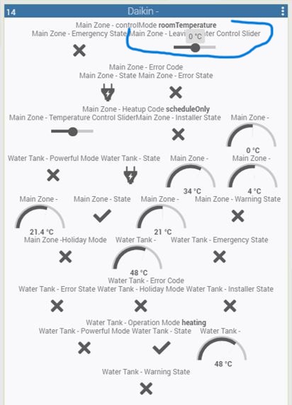

Le plugin marche au top, j’ai bien toutes mes remontées.
Je viens de m’apercevoir qu’une info ne semble pas fonctionner? Il s’agit du Leaving Water Control Slider.

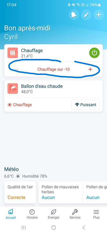

Je suis sur une PAC Air-Eau, cette action et retour d’état devrait décaler la loi d’eau de -10°C à +10°C.
Cet item sur le plugin est affiché à 0°C.
Hors, je suis à -10°C depuis quelques jours.
Quelqu’un constate-t-il la même chose ?

J’essaie de mettre 2 capture d’écran
PS: en théorie, c’est un élément qui ne sert pas trop, sauf quand on vient à affiner ses réglages.
En l’occurrence, dans le cadre d’une rénovation globale de mon logement, je suis de base avec une loi d’eau 40/50 (radiateurs muraux eau chaude) sur ma PAC Air-Eau. Je suis allé au plus bas en décalage (-10°C) et c’est toujours trop… Je vais descendre la loi d’eau à 30/40 avec un décalage de -2°C, puis -3°C, puis -4°C… si ça passe, je passerai en loi d’eau de plancher chauffant (25/35).
C’est comme ça que je me suis aperçu que le plugin ne suivait pas.
