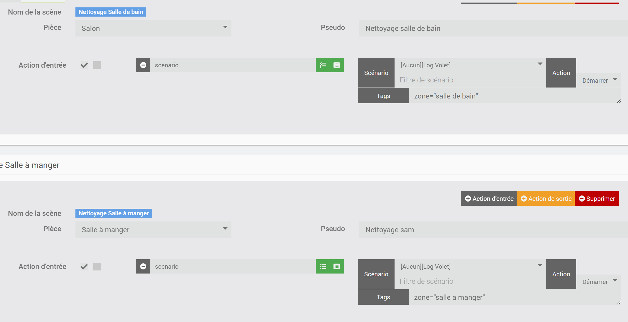

Si je désactive l’un des scénario jeedom, tous les scenarios paramétré dans mes scènes GSH sautent et prennent la première valeur de la liste des scenario.
Je suis donc obliger de reparamétré tous les scenarios pour chaque scène.
Exemple après désactivation d’un scenario utilisé dans les scènes

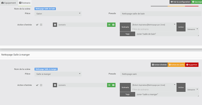

Paramétrage avant désactivation d’un scenario :

Sur les images fourni on voit que avant la désactivation du scenario mes scènes pointent bien vers le scenario [Robot Aspirateur][Nettoyage par Zone]
Dès que je désactive l’un des scenarios utilisé dans les scènes du plugin gsh tous les paramétrages des scenarios ont sautés et se sont remis sur le premier scenario dans la liste des scenarios qui est [Aucun][Log Volet]

Je confirme pour ma part avoir rencontré ce problème dans le passé et avoir été intrigué par le fait que c’était à plusieurs reprises le 1er scénario dans la liste deroulante qui avait remplacé le scénario dédié… J’avais alors attribué cela à une mauvaise manipulation de ma part et tout reconfigurer sans plus.
