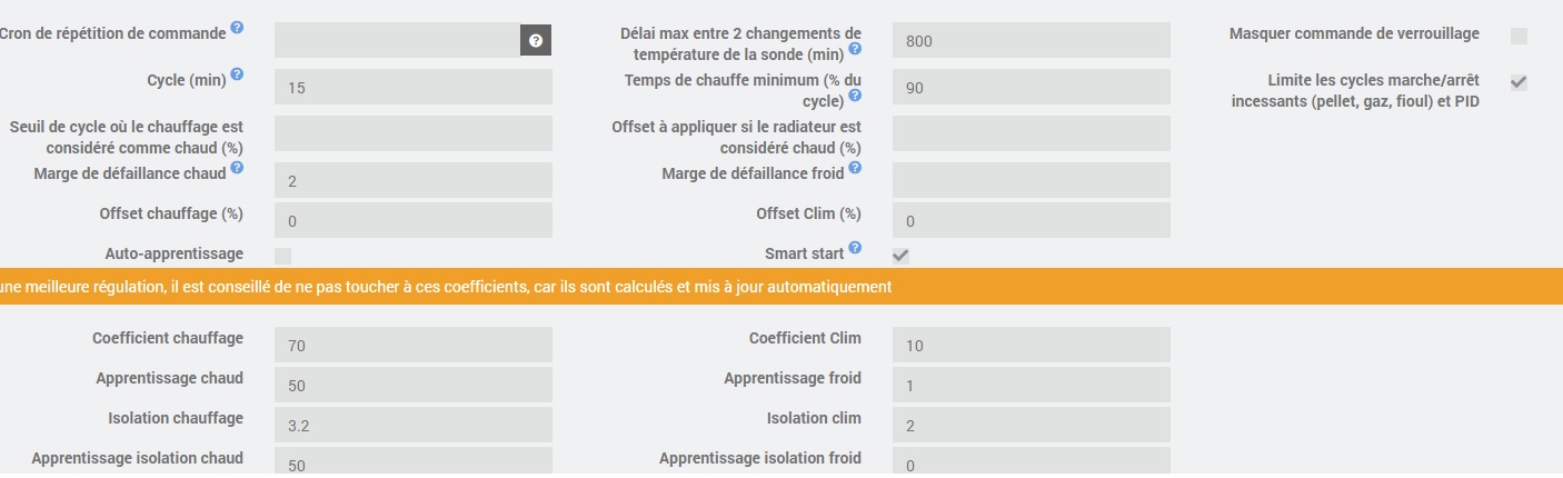

J’ai remarqué de temps en temps que mon poêle à granulé démarre le cycle suivant après son arrêt.
Alors qu’en toute logique il doit attendre la consigne défini dans Temps de chauffe minimum (% du cycle).
Voici mes logs:

On s’apperçoit qu’à 9 h00, le thermostat envoie l’arrêt du poêle avec l’action STOP car la puissance est en négatif.
Le cycle suivant à 9H15, la puissance passe en positif et le chauffage démarre à nouveau.
J’ai remarqué que ce problème n’arrive que sur le premier cycle de chauffe.
En allant chercher un peu plus loin, j’ai remarqué que la variable suivante ne prends pas en compte l’arrêt de chauffage et reste égal à heat au cycle suivant.
$thermostat->getConfiguration('lastState')
Après vérification, il y a bien un $thermostat->setConfiguration('lastState', 'stop');
sur l’action d’arrêt.
Je ne vois pas d’ou peut venir le problème.
@Loic si tu as une idée?
