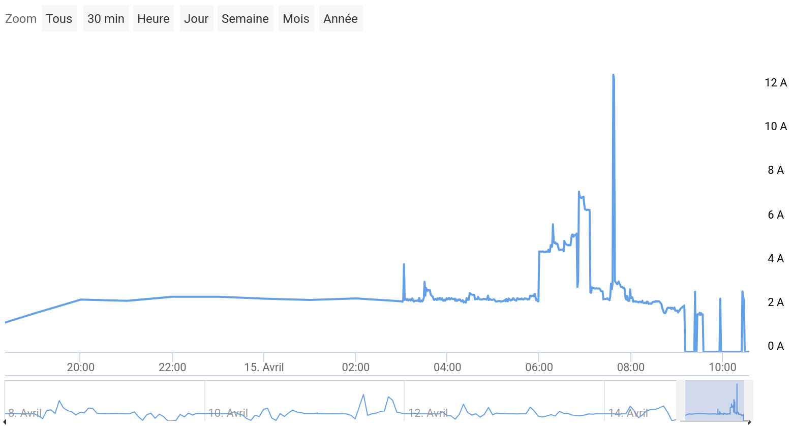

Pourtant le plugin fonctionne parfaitement, j’ai pas de trou dans les valeurs :

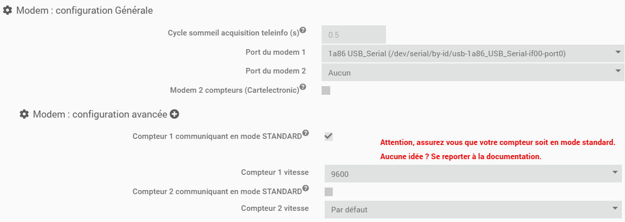

Bonjour, tu as quoi comme matériel pour récupérer la teleinfo ?
Tu pourrais mettre des copies d’écran de la configuration du plugin stp

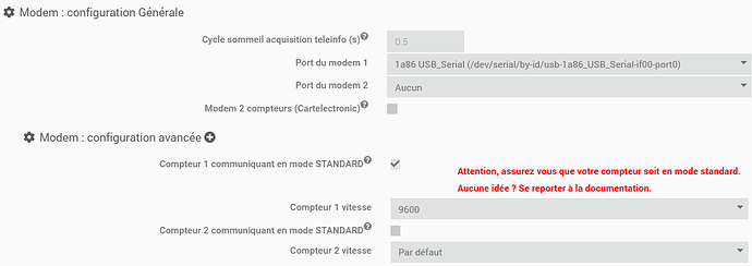

Et tu as quelle version de teleinfo ?
Tu pourrais aussi envoyer les copies d’écran de la configuration du plugin?
J’ai un simple convertisseur TTL / USB DIY

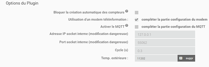

Voilà les confs :

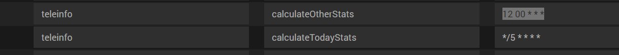

je regarde mais je n’arrive pas à comprendre ce qui peut se passer. Pour l’instant le seul lien que je vois c’est le lancement des stats de j-1 à 00h10 toutes les nuits. Comme le calcul des stats courantes s’effectuent toutes les 5 minutes alors à 00h10 il y a les 2 fonctions qui sont lancées en même temps. Je ne vois pas trop pourquoi ça ferait planter le modem mais…
Pour tester, pouvez vous modifier dans le moteur de tâches de jeedom l’heure de déclenchement de calculateOtherStats pour le passer à 12 00 * * * ce qui exécutera cette tâche à 00h12 et plus à 00h10. Ne pas oublier de sauvegarder après ce changement en haut à droite.

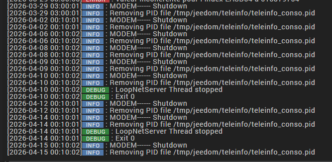

tu pourrais aussi me donner les logs de teleinfo_deamon_conso stp

Donc effectivement le changement d’horaire de la tache semble supprimer le souci, probablement un effet de bord avec autre chose.
As-tu toujours besoin des logs du coup ? (et quel niveau de log car je n’ai rien qui est remonté dans le log teleinfo depuis le 17/04 00h10 avec le souci de modem en niveau Defaut)
L’idéal serait en mode debug mais si tu n’as pas le problème ça va remplir tes logs pour rien.
On verra si jamais ça te le refait
j’'ai vides mes logs et passez en debug pour voir :slight_smile:
En mode debug les logs sont très « verbeux », il faudrait que je fasse du tri sur ce qui est réellement nécessaire pour moi maintenant.

Alors j’ai encore eu le message mais les logs vont pas plus loin que 7h.
En haut du fichier de log il y a marqué « truncated … » ?
Pour info, plus aucune erreur de on côté depuis que j’ai changé le CRON
Super, merci pour l’info.
Dans la prochaine version je décalerai cette heure pour éviter ce problème.
