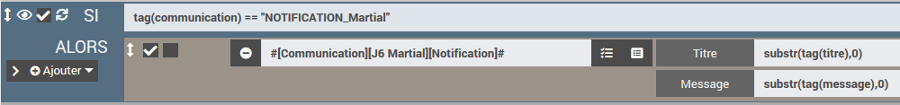

Pour info : seulement pour les notifications j’ai du ajouté substr(tag(titre);0) sinon les notifications ne sont pas envoyées (pas besoin pour sms ni mail)
Avec les notifications par l’application Jeedom impossible d’envoyer une notification contenant un retour à la ligne (touche entrée) ou les deux points :
j’ai corrigé mes scénarios mais cela restreint pas mal les possibilités

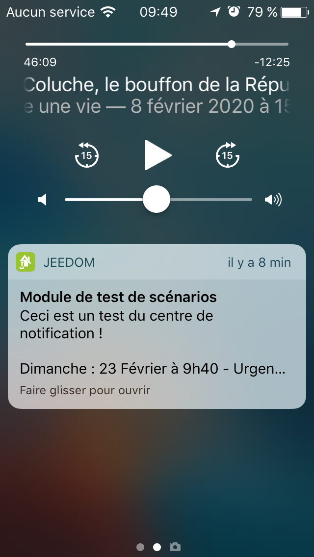

Copies d’écran pour illustrer la (prochaine) résolution de tes problèmes de notification Jeedom/Appmobile…
L’appel de notification :
Le résultat sur l’écran de veille du téléphone :
En 4.0.42 donc.
