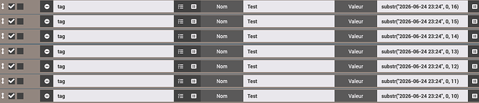

Bug ? ou Logique (mais laquelle)
Je ne comprends pas le résultat différent de la commande substr() dans Jeedom
Avec ces commandes
Voici le log :
[2026-06-25 13:23:54][SCENARIO] Mise à jour du tag #Test# => 2026-06-24 23:24
[2026-06-25 13:23:54][SCENARIO] Mise à jour du tag #Test# => 1996
–> D’un seul coup, dès qu’il ne reste que la date la valeur devient “1996” ?! Pourquoi ?
Le résultat attendu est plutôt celui là pour moi :
2026-06-24 23:24
2026-06-24 23:2
2026-06-24 23:
2026-06-24 23
2026-06-24 2
2026-06-24
2026-06-24
Le test en PHP :
Il transforme la chaîne restante, après suppression des 10 derniers caractères, “2026-06-24” en soustraction : 2026-30=1996 :slight_smile:
Bien vu :wink: Merci ! Du coup j’ai découpé pour récupérer ce que je souhaite.
C’est normal ou pas ?
