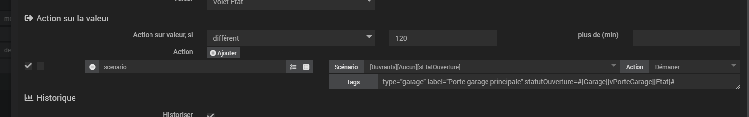

Par contre j’ai trouvé un bug lors de la création sur le jeedom cible des commandes concernant la partie action sur évolution d’une valeur (actionCheckCmd) … elle est reprise …jusque là pas de soucis …
Cette donnée est stockée dans la configuration de la commande et stock l’id du scenario a executer en cas de changement de valeur … qq chose du genre
actionCheckCmd":[{"options":{"enable":"1","background":"0","scenario_id":"13","action":"start","tags":"type=\"garage\" label=\"Porte garage principale\" statutOuverture=#1179#"},"cmd":"scenario"}],"jeedomPreExecCmd":[],"jeedomPostExecCmd":[]}

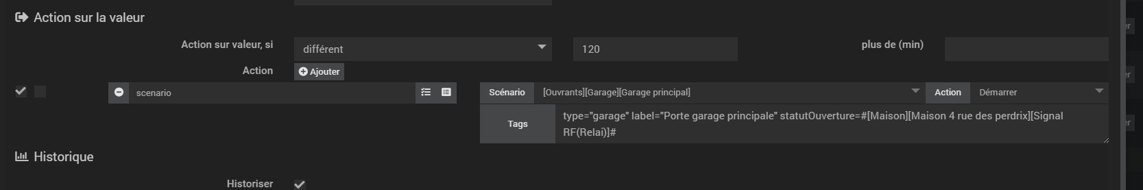

Le soucis est que lorsque l’on bascule un équipement du jeedom source au jeedom cible … l’équipement côté jeedom cible reprend cette conf et l’id du scénario. Si cette id existe sur le jeedom cible alors le scenario est executé sur le jeedom cible … je sais pas si je suis hyper clair
jeedom source
Jeedom cible
L’id des 2 scenario est identique (13) mais du coup il execute sur le jeedom cible un scenario qui n’a pas de rapport …
En l’occurence qd il y a un changement d’état sur le jeedom source (position porte de garage) … cela déclenche sur le jeedom cible un scénario qui ouvre ma porte de garage …
Le jeedom cible est celui de mon père et du coup dès qu’il ouvre sa porte cela ouvre ou ferme la mienne … ma société de télésurveillance m’a appelé trois fois aujourd’hui pour un déclenchemen d’alarme dans mon garage …
