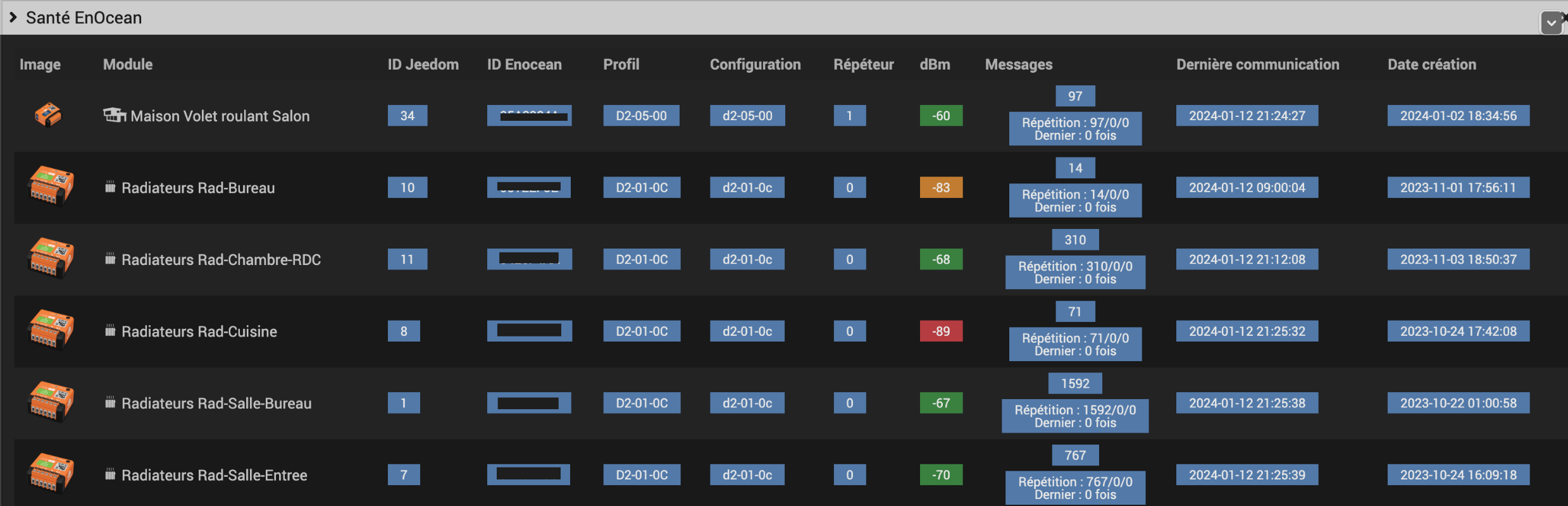

Tu peux nous publier une capture d’écran de la vue santé du plugin
Là où sa liste tout tes équipements avec leur capacité de répétition
Et entourer l’équipement en question

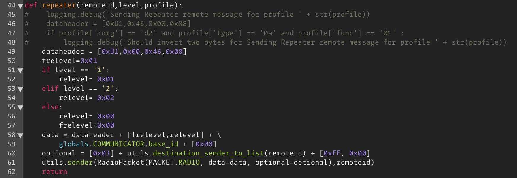

Normalement sans ma modification l’équipement ne passe jamais en mode répétition
Avec ma modification il passe en mode répétition dans cette vue
Après le fait qu’il répète ou pas c’est une autre histoire
Pour que ma modification soit prise en compte il faut effectivement redémarrer le démon
Et une fois qu’il est redémarré tu peux effectuer la modification du niveau de répétition et normalement c’est prise en compte
Ici avec ou sans modification l’équipement affiche bien le mode choisi sur la page santé, cependant sans modif je n’ai pas l’impression que celle ci fonctionne.
La modification est à effectuer avec des pincettes les fichiers fournis plus haut comportent des différences avec les versions actuelles du plugin.
Une fois celles ci implémentées dans les deux fichiers, je n’ai pas l’information « model » récupérées dans le script python, elle apparait pourtant bien dans les logs debug enocean. J’ai fini par rajouter le type du module fil pilote (0c) simplement dans le script et comme ça j’ai bien les deux bits inversés.

Voici une capture d’écran de la vue santé EnOcean (24h après modif)
- le module volet d2-05-00 et situé à mi chemin entre la box et le radiateur Cuisine (qui semble recevoir les ordres mais la box n’a pas toujours le retour donc décalage entre les états)
- aucune trame ne semble répété (x/y/z y=0)

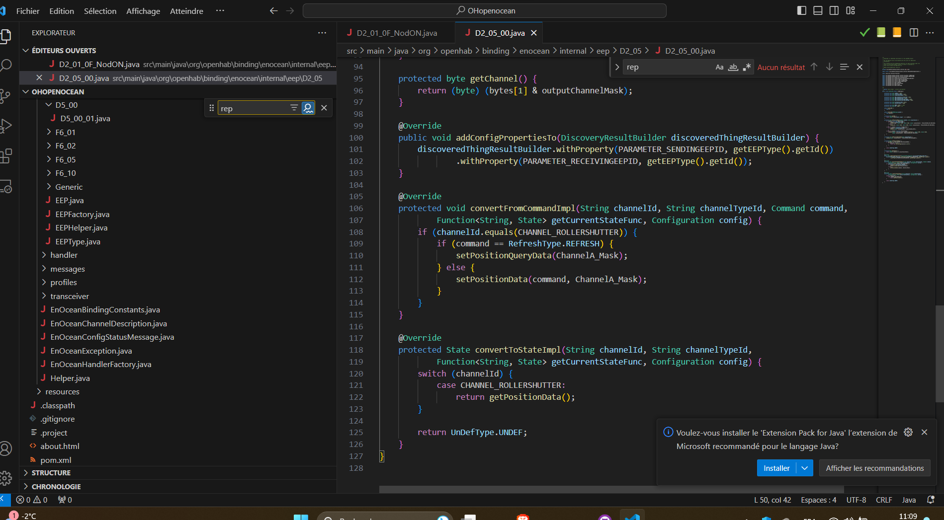

Il faut aller fouiller dans le code côté HomeAssistant par exemple , je vais voir si je trouve le temps de faire ça
tu as vu cette page ?
je vient de vérifier dans le code de HopenHab , le module D2_05_00 n’a pas les fameux 2 bits inversés
comme tu peux le voir ici, aucune Override du repeaterMode
alors que celui ci oui
va savoir, ca reste un Nodon !
Mais vu la notice, tu peux l’activer toit meme via le bouton
ca se trouve il faut d’abord manuellement activer le fait de pouvoir faire Birdge (repetiteur mode) et ensuite tu pourra modifier le niveau via Jeedom

Et tu constates bien dans l’interface santé que les trames sont répétées ?
Il arrive parfois que le deuxième chiffre s’incrémente en effet, mais ce n’est pas systématique, les modules sont pourtant indiqués en rouge sur la page santé.

Après activation de la répétition (niv1) directement sur mon module volet, toutes les receptions sont désormais dans le vert (principalement Rad-Cuisne qui me posait pb).
Par contre, dans Jeedom, pas d’incrément pour le moment sur le compteur répétition niv1

Ton écart de 15 points DBM pourrait provenir de facteurs externes et non pas d’un système de répétition qui fonctionne, malheuresement. D’autant plus que cette donnée n’est mise a jour que lors de l’envoi d’un message vers celui ci. Essaie de faire plusieurs rafraîchissement de conso sur ton module cuisine et regarde si cette valeur reste stable et dans le vert.
