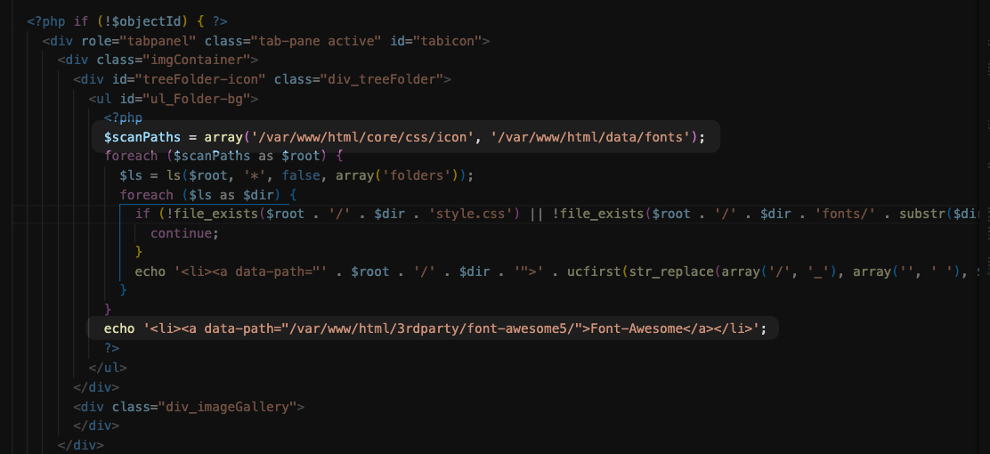

Sur ma prod (mais pas sur ma dev) j’ai rencontré un souci avec la modale icon.selector.php.

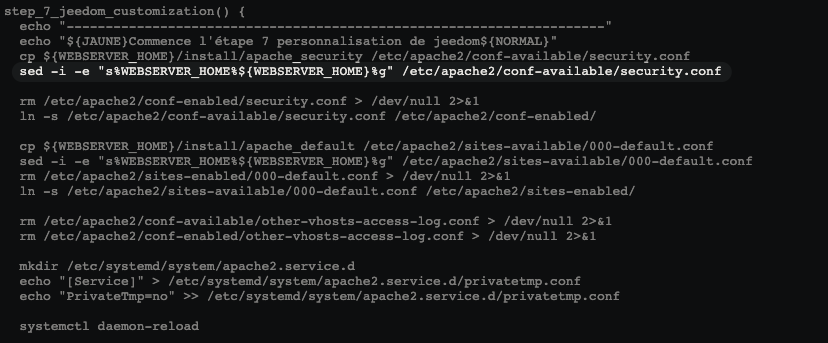

En analysant, je vois que des chemin sont spécifié en dur sur /var/www/html

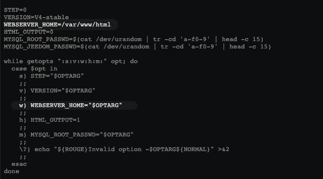

Toutefois, ce n’est pas nécessairement le cas, d’autant plus que le script d’installation permet de définir l’emplacement d’installation avec le WEBSERVER_HOME

Du coup je me suis posé la question si quelque part ailleurs les chemins sont indiqués en explicite et en effet, c’est le cas dans ces fichiers :
  • desktop/modal/about.php
  • desktop/modal/icon.selector.php
  • desktop/php/system.php

qui pourrait poser souci car les chemins sont en statiques, mais contrairement au script d’installation, n’applique pas le sed pour modifier le contenu du fichier par rapport au chemin d’installation
Donc cela pourrait casser une configuration effective appliqué par le script d’installation
Du coup il faudrait les passer en dynamiques pour résoudre ce(s) bug(s)
