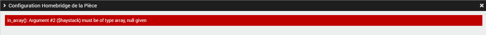

Hello
depuis maj, impossible de configurer les pieces, reproduit sur une 2eme install

Bonjour, je reproduis pas sur debian 12, il y a quoi dans cette pièce ? Vide ?
Est-ce qu’il y a un thermostat ? Une alarme ? Une porte de garage ?
alarme et porte de garage sur les 2 installations pas de thermostat
ca semble lié a l’alarme
la piece avec l’alarme ne s’ouvre pas
sur ma deuxieme install qu’une piece et elle ne s’ouvre pas, pas pertinent comme retour

Tu peux me dire si tu as un message plus précis dans le log http_error de jeedom ?

je viens de créer deux alarmes différentes dans deux pièces mais aucun problème… tu peux tenter d’en recréer une factice dans une autre pièce qui fonctionne ?
Hello
essaye voir dans une piece vide
si je créé une pièce factice donc vide + alarme factice KO
si je déplace l’alarme factice dans une piece non vide OK
si je créé une alarme factice dans une piece non vide OK
cdt

bingo, dans http_error :
0011|[Thu Jul 04 09:33:07.647378 2024] [php:warn] [pid 11137] [client 192.168.1.50:37572] PHP Warning: Undefined variable $genTypeList in /var/www/html/plugins/homebridge/desktop/modal/object.homebridge.php on line 355, referer: http://192.168.1.191/index.php?v=d&m=homebridge&p=homebridge
c’est fixé en beta, tu peux tester ?
