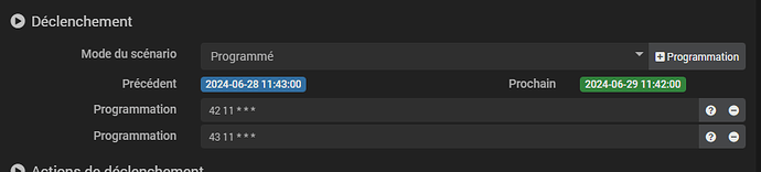

Depuis le passage en v4.4.8 (hier, le 27/06/2024), mes scénarios déclenchés en « programmé » avec plusieurs avec plusieurs programmations ne sont plus lancés automatiquement.
Les programmations précédentes et suivantes sont pourtant bien indiquées, mais à l’horaire du déclenchement, le scénario n’est pas lancé.
Je constate le problème :
  • uniquement sur les scénarios avec plusieurs programmations.
  • les scénarios avec une seule programmation sont bien déclenchés.

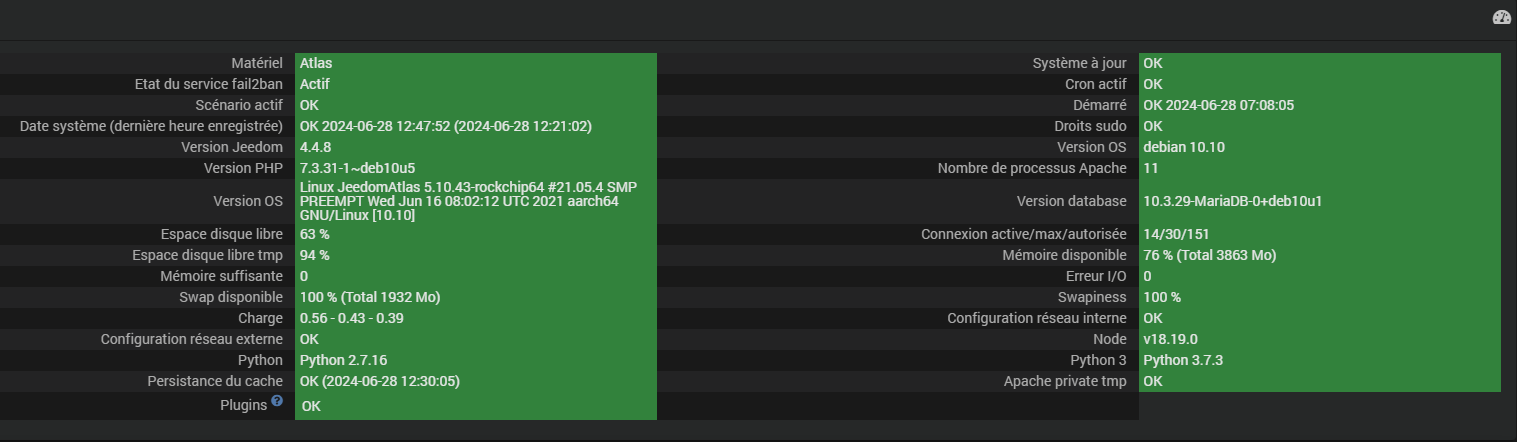

Ma config :
Quelqu’un reproduit-il ce problème ?

Je pense que c’est le bug que j’ai corrigé ce matin en alpha. Il va falloir attendre la prochaine stable….
Édit : vu l’impact j’ai remonté à jeedom sas j’attends leur retour pour savoir comment corriger
