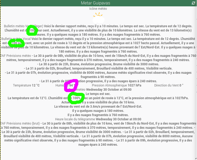

petite coquille découverte :
l’info humidité est restée bloquée chez moi depuis le 07/10/2024 à 94% alors qu’elle évolue bien dans le message Metar. On retrouve aujourd’hui 100% d’humidité les autres infos humidité.
message Metar de LFRB
Merci beaucoup
