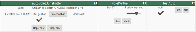

C’est faux (ou je n’ai pas compris). La preuve en image ci-dessous.

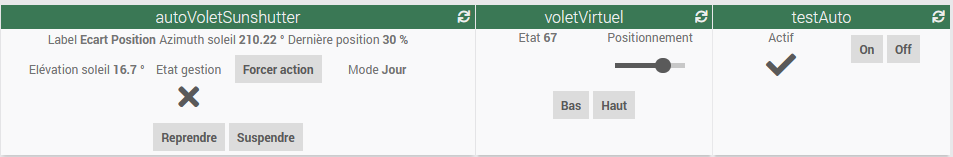

Dernier ordre à 30%. Positionnement manuel du volet à 67% (donc arrêt de la gestion automatique) :
Le cache indique bien lastPositionOrder à 30% comme tu le signales :
Ensuite, je change de mode (le dernier ordre sunshutter était pour rappel à 30% et moi, j’ai bougé le volet manuellement à 67%) :
D’après ce que tu dis, dans le cache, il est censé indiqué lastPositionOrder à 30%. Or ce n’est pas le cas :
Il indique 67%, soit le mouvement manuel et non l’ordre.
Donc Dernière position du widget = lastPositionOrder du cache.
