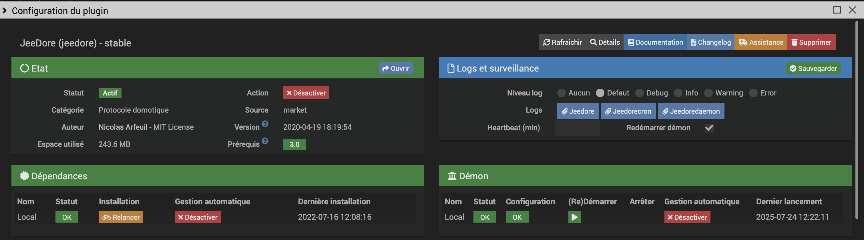

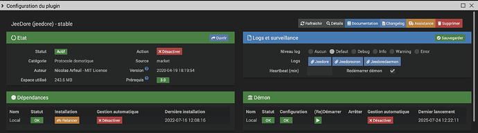

L’erreur 1015 est un grand classique malheureusement. Elle se produit lorsque tu interroges ta box Tydom simultanément avec le plugin jeedore (en mqtt le pb existe aussi) et l’application mobile Tydom (deltadore).
Un rebooté électrique de ta box, va régler le pb.
Tu peux en plus configurer le plugin comme moi.
En cochant la case Redémarrer Démon, je ne suis plus embêté depuis un bon moment.
