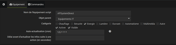

J’ai mis en place hier un script avec un auto-refresh toutes les 5 minutes.

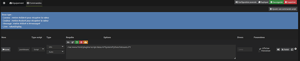

Le script a une seule commande info qui execute un script python:
Il va recuperer sur ma passerelle de production solaire les infos de production.
J’ai un scenario qui se declenche sur la mise a jour de la commande.
En regardant ce soir je me rends compte que le scenario est bien declenché toutes les 5 minutes sauf quand on change d’heure (minutes 00)
Voila 2 exemple du log du scenario
