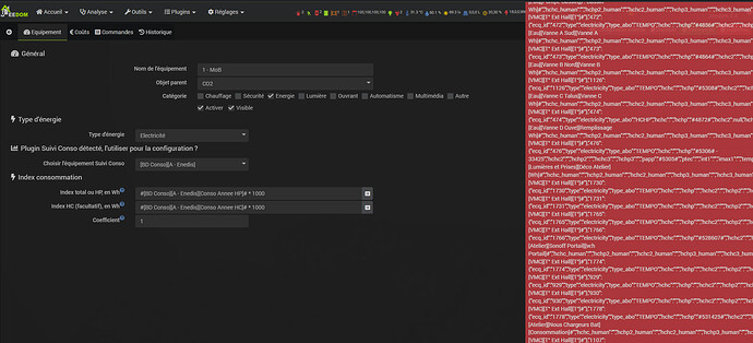

J’ai pas mal d’erreurs dans le fonctionnement du plugin, en bref, rien de fonctionnel
J’ai essayé les deux versions stable et béta du 24/02/2024, pas de différence.
Lorsque je choisi de récupérer les infos de suivi-conso, j’ai ces erreurs:
Rien dans le log

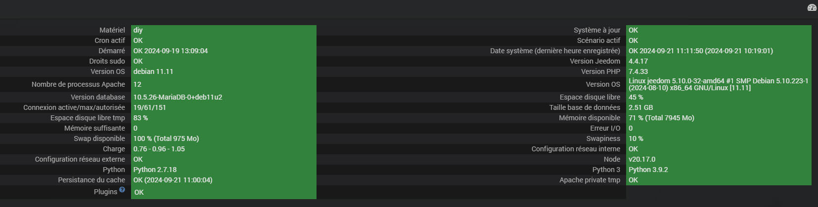

J’ai vérifié, car je suis en cours de migration en debian 11 avec la meme version que toi, et idem aussi pour la version de Jeedom.
Je n’ai aucune anomalie. Donc je veux bien un accès pour regarder le problème chez toi
Tu es en debian 12 mais php 7.4. Aurais-tu simplement mis à jour un debian 11 vers 12 au lieu de partir sur une nouvelle installation?
Dans l’affirmative, il faudrait refaire une installation propre, pour être sur de l’origine du problème.

J’ai trouvé, ton problème. Le soucis provenait de certains équipements SuiviConso qui n’avaient pas été resauvegardé depuis le passage du plugin pour gérer le tarif Tempo. Comme il manquait les commandes hchp2, hchc2, hchp3, hchc3 sur ces derniers, SuiviCO2 générait un erreur.
J’ai resauvegardé tous les équipements en anomalie, et maintenant plus de problème
