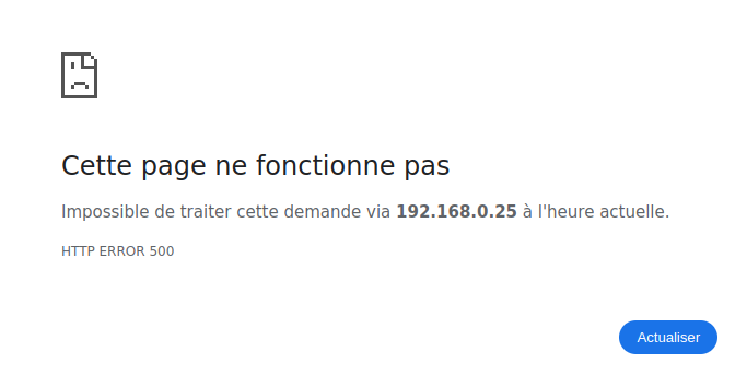

En me connectant via mon navigateur, je tombe la dessus:

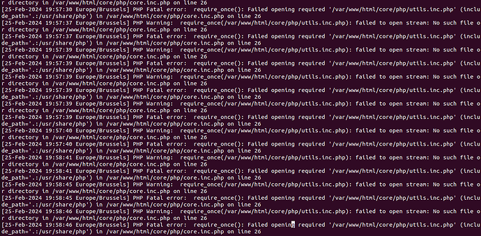

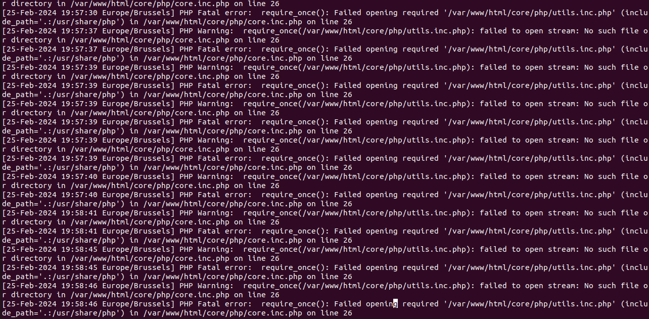

Je tombe sur cette erreur dans le fichier http.error:

Et j’ai toujours l’erreur… pas d’accès à mon jeedom ni par mon navigateur, ni par Jeedom Connect.

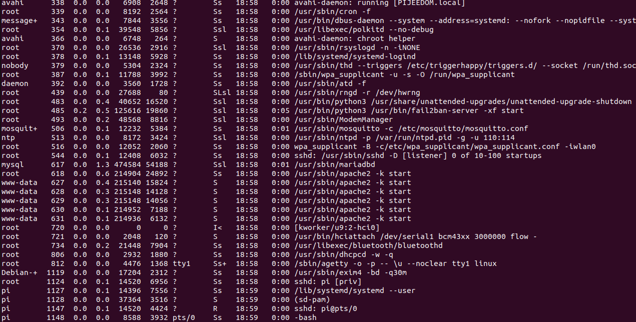

Je constate d’ailleurs qu’il y a un process JEEDOM qui tourne sur le raspberry:

Pourquoi ?
Le message d’erreur est clair, il n’arrive par à ouvrir un fichier du core. Soit le disque est en train de lâcher, soit le système de fichier est corrompu (arrêt brutale … etc), soit mauvaise manip.
Donc la solution est dans la réponse de @Mips
