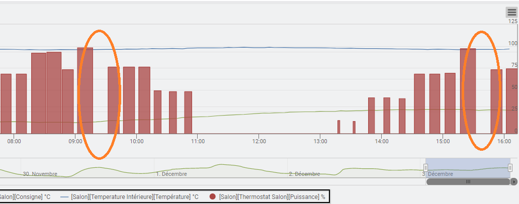

Présence d’un bug lors de l’arrêt du chauffage.
Si le cycle dure 15 min et que le calcul de la variable duration est 14.75
Alors round($duration) ligne 323 passe la variable à 15.
Ce qui peut se produire c’est que l’action stop arrive après le calcul du cycle suivant.
Pour éviter ce problème est ce possible de faire un floor($duration) à la place de round → Ligne 323.

Le bug c’est si le cycle est légèrement inférieure à la durée du cycle.
Exemple :
Le cycle dure 60 minutes
Avec la formule le prochain cycle est de 59,75
Comme le prochain cycle est inférieur à 60 minutes, il y aura une action stop à l’arrondi de 59.75 soit 60 minutes.
Le risque est que le démarrage du cycle suivant est démarré et que l’action stop viennent après ce calcul. Le cycle suivant restera alors à l’arrêt.
C’est pour ça qu’il faut faire un arrondi inférieur pour obtenir l’action stop à 59 ou dans la condition arrondir à l’entier.
Problème dans les logs:
OK j’ai arrondi la variable directement à l’initialisation et empêché le passage auto par l’action stop si la durée est supérieure ou égale au cycle.
