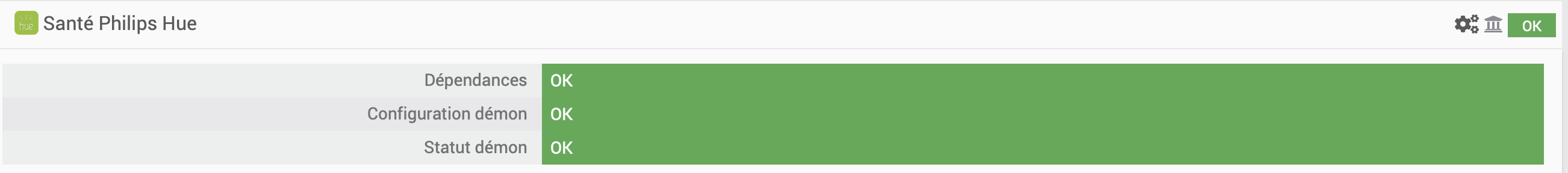

J’ai relancé l’installation des dépendances et ré-installé le Démon également.
ci-dessous une partie des logs du plug-in :

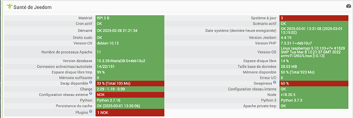

vous etes en debian 10 qui est osolote
de plus vu que vous avez relancé les dépendances + mise à jour de plugin HUE cela peut empirer les problemes car il y a eu des changement dans le plugin
vous avez un probleme de mémoire swap
il vous faudrait faire une nouvelles install en debian 11 car plusieurs plugins le demande à minilma dorénavant et vont les demander de plus en plus
a savoir que zwave et zigbee sont deja pluis compatible avec debian 11 et obsolete donc plus aucune evolution dans debian 10 et aucun nouvel appareil ajouté
