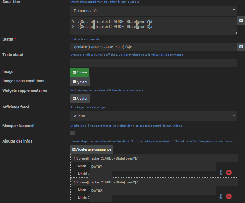

Sur un widget, qu’il soit de type générique numérique ou texte, si j’essaie d’afficher des infos dans le sous-titre, ça fonctionne uniquement si j’ajoute du texte à des endroits spécifiques.
Dernier exemple en date, j’ai 2 commandes que je souhaite afficher, et si je ne mets pas du texte entre les 2 commandes, je n’ai qu’un 0 qui s’affiche, tout le texte saute. Si j’ajoute ne serait-ce qu’un caractère à la fin de la première ligne, ça fonctionne. Si la ligne finit par la première commande, ça ne fonctionne pas.
Comment faire ? Merci pour votre aide.

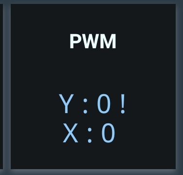

Comment le widget s’affiche si je mets n’importe quel caractère après la première commande :
Screenshot_20260403_114459

J’ai supprimé la personnalisation, et si je mets en statut :
Y : #[Solaire][Tracker solaire CLAUDE][PWM Y]#
X : #[Solaire][Tracker solaire CLAUDE][PWM X]#
J’ai uniquement un « 0 » qui s’affiche, rien d’autre, on devrait avoir quelque chose comme :
Y : 0
X : 0
Mais là il y a juste un 0, rien d’autre.
Si je rajoute n’importe quel caractère en fin de première ligne, par exemple :
Y : #[Solaire][Tracker solaire CLAUDE][PWM Y]# %
Les 2 lignes s’affichent correctement :
Y : 0 %
X : 0
Tout ça sans personnalisation.
Là je viens de supprimer le retour à la ligne, pour afficher comme ça, pour voir :
Y : #[Solaire][Tracker solaire CLAUDE][PWM Y]# X : #[Solaire][Tracker solaire CLAUDE][PWM X]#
Et maintenant il m’affiche le nom de la variable en toute lettre, sans les #.
C’est vraiment à n’y rien comprendre, ça rend fou.
J’ai fermé, puis ré-ouver la modification du widget, je ne fais AUCUNE modification, je clique sur « sauvegarder et fermer », et les variables réapparaissent…
Il n’y a donc pas un seul bug, mais plusieurs distincts.
