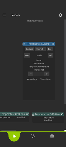

Bonjour j’ai un souci survenu d’un seul coup. Mon design apparaît sans aucune information sur l’App mobile de mon pixel 10 pro. Alors que sur le web c’est ok et sur l’App sur le tel de madame également. Une petite idée ?

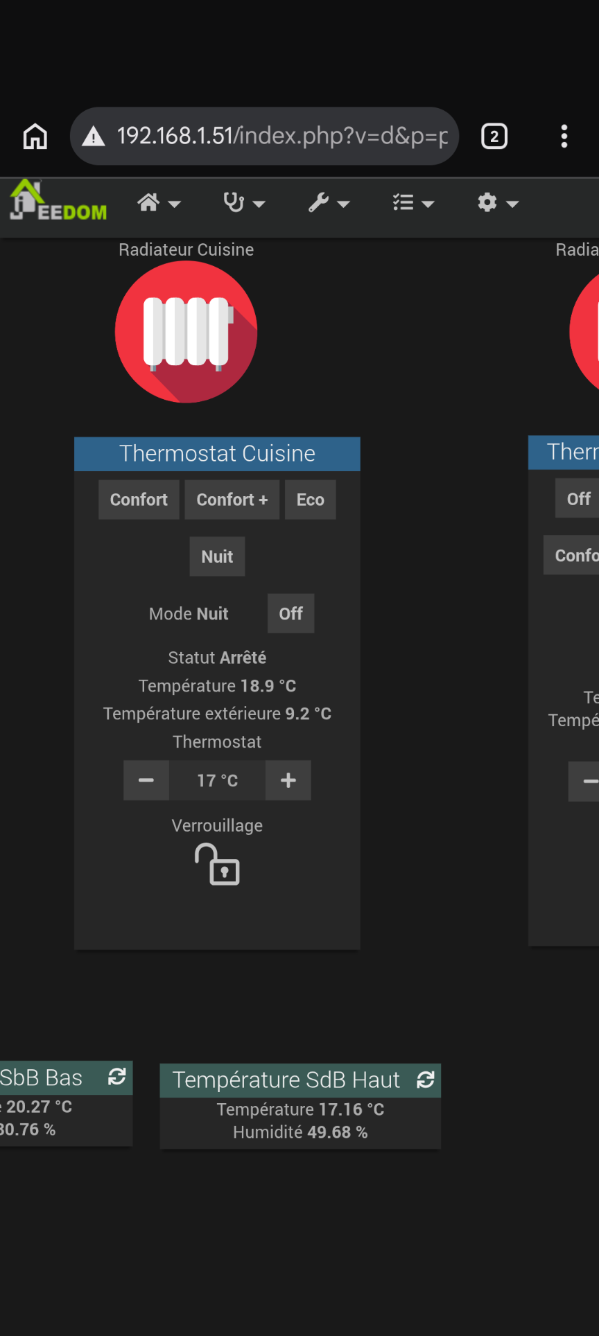

Je ne sais pas si c’est lié mais perso, j’utilise depuis des années jeedom sur mon mobile via un raccourcis de Chrome-beta vers mon design.
Et depuis une petite semaine (j’imagine à cause d’une mise à jour de Chrome-beta), la visualisation de mon design est devenu tout pourri et les liens de menu ne fonctionnent plus.
Ca marche toujours sur Chrome normal, mais l’ennui c’est que sur Chrome-beta, j’arrivais à créer un raccoucis qui s’affichait en plein écran ! Si qqn connait d’ailleurs la solution à ce problème…
