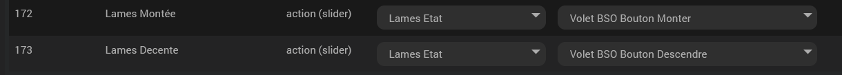

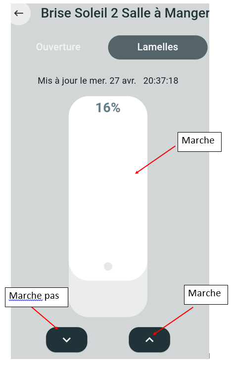

Je rencontre un petit souci sur l’orientation des lames de mes BSO.
L’orientation fonctionne via le slider (ouvrir les lames, fermer les lames, mettre la position que l’on souhaite…pas de problème)…le bouton du bas à droite fonctionne egalement c’est à dire qu’il ouvre mes lames, mais le bouton de gauche ouvre également les lames alors qu’il devrait les fermer.
Une Idée? Sinon, c’est une chouette application…bravo

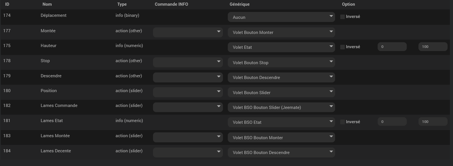

Il te manque les commandes info.

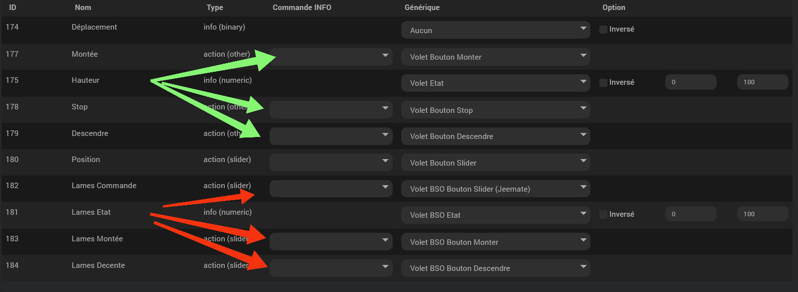

Essaye ceci :
Je te propose de testé ceci… En sachant que je n’ai ni volet roulant ni bso pour tester ma proposition.
Bonne soirée.

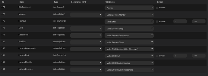

Merci, y a du mieux…maintenant les deux boutons m’ouvre les lames alors que celui de gauche devrait me les fermer
Avant de mettre les commandes info, le bouton de gauche ne réalisait aucune action…faut juste maintenant qu’il fasse l’inverse mais je ne trouve pas.
