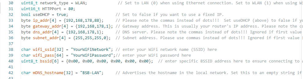

J’ai reçu ce matin mon ESP32 Olimex-EVB mais je ne parviens pas à me connecter car je n’ai pas son adresse IP et je ne la vois pas dans ma Livebox.
Je crois, d’où ma démarche, que j’ai oublié de la mentionner avant le téléversement de la compilation. Je veux parler de cet endroit que j’ai laissé en l’état:
Pouvez vous m’aider et s’il s’agit bien d’un oubli de ma part, comment rattraper cela

Si la connexion est par le cable Ethernet, il faut mettre LAN et non WLAN en ligne 30
Pour l’instant en wifi c’est à dire WLAN. Plus tard je passerai probablement en câble.
Petite ou grande précision, pour l’instant ma démarche était d’avoir accès uniquement à l’Olimex via son adresse IP (wifi) il s’agit de cette carte seule. Mais je ne trouve nul part son adresse IP.
Je souhaite procèder comme avec mes ESP EASY que j’interroge via leur adresse IP.
Bonne journée
Si c’est en wifi, il faut indiquer le ssid et le password en ligne 38 et 39
Merci pour ta réponse mais qu’elle est la syntaxe pour écrire :
Livebox
Mot de passe:
D23F
car je ne connais absolument pas
Bonne journée
OK merci et bonne journée
