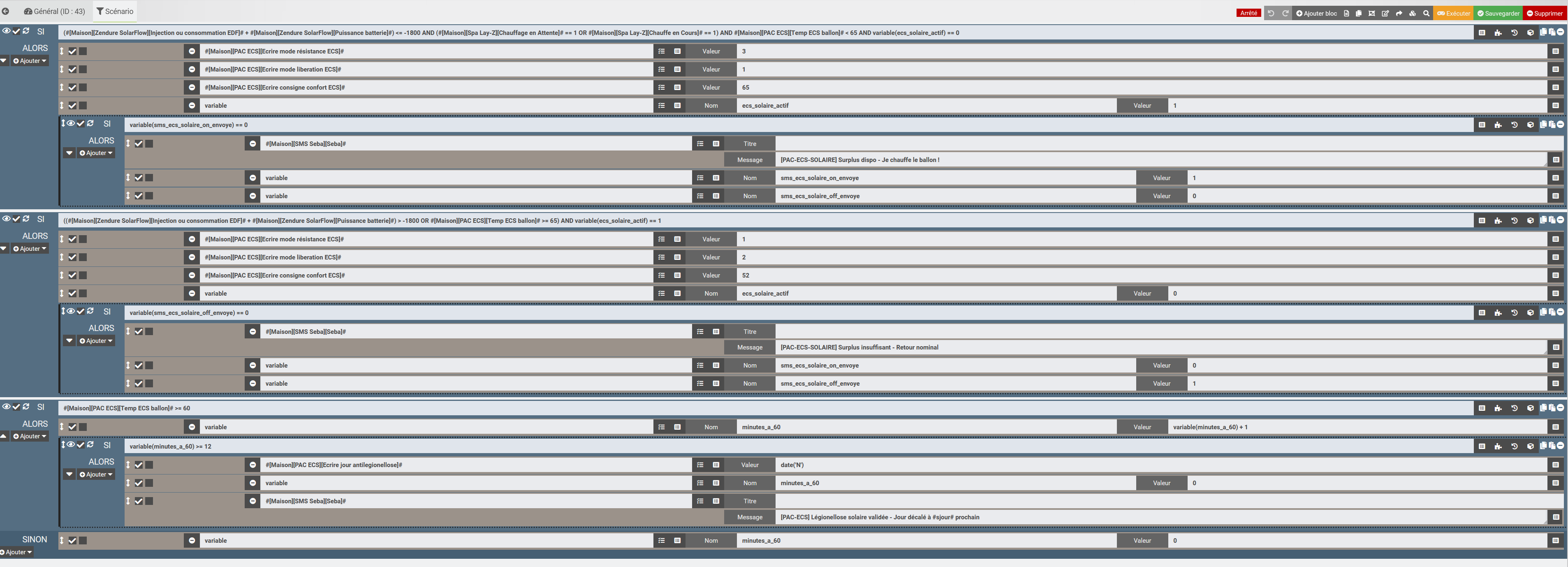

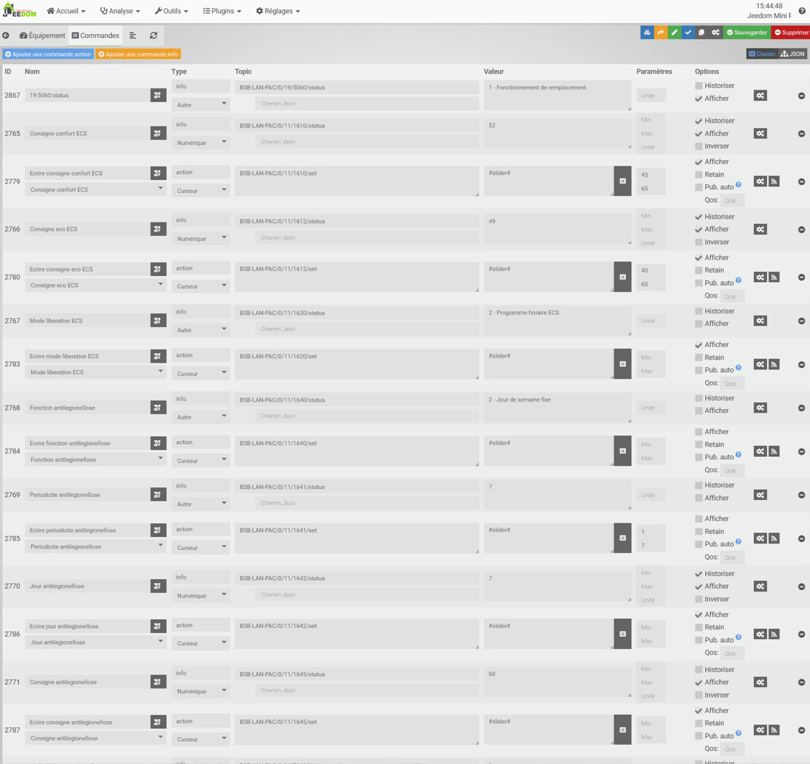

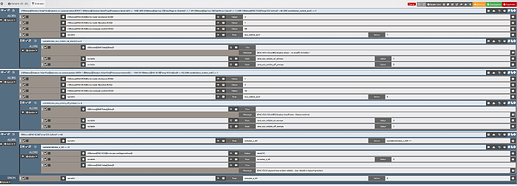

L’intégration dans Jeedom se fait via le plugin jMQTT - BSB-LAN publie tous les paramètres sur un broker Mosquitto, Jeedom les consomme directement. Une fois les commandes créées, j’ai mis en place plusieurs scénarios de pilotage solaire de l’ECS : lorsque le surplus photovoltaïque dépasse 1800W, Jeedom active automatiquement la résistance électrique du ballon via BSB-LAN en montant la consigne à 65°C. En bonus, le cycle anti-légionellose est géré automatiquement et le jour de cycle hebdomadaire est mis à jour dans le régulateur.
