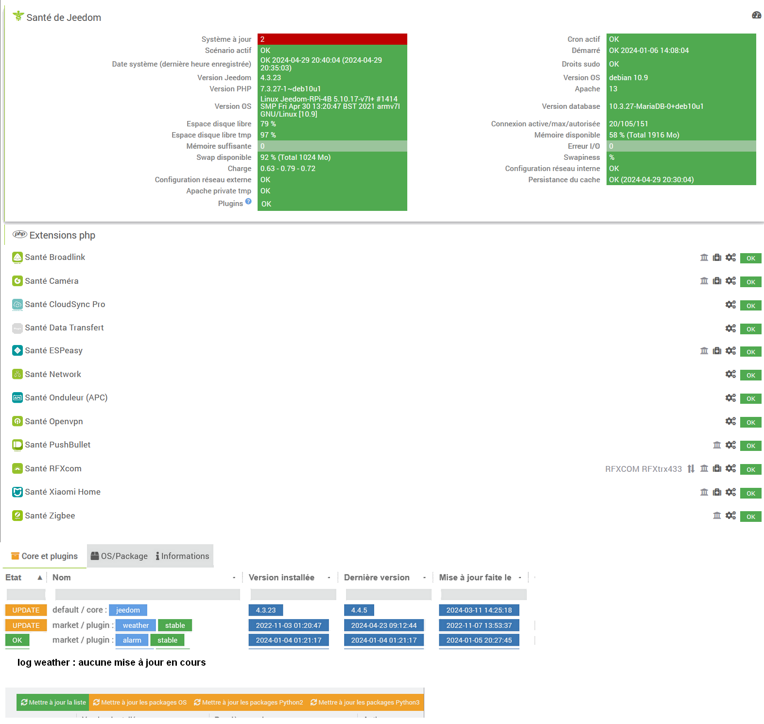

et enfin la santé :
Merci d’avance !
Je viens d’effectuer la mise à jour vers 4.4.5 et là, miracle, plus de problème avec Broadlink , et weather à pris la mise à jour.
Je ne comprends rien, mais je considère le problème résolu !
Bonne journée à tous.
