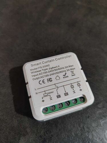

J’ai installé un store banne électrique.
Je souhaite y intégrer un module Zigbee déjà acheté mais un doute me hante.

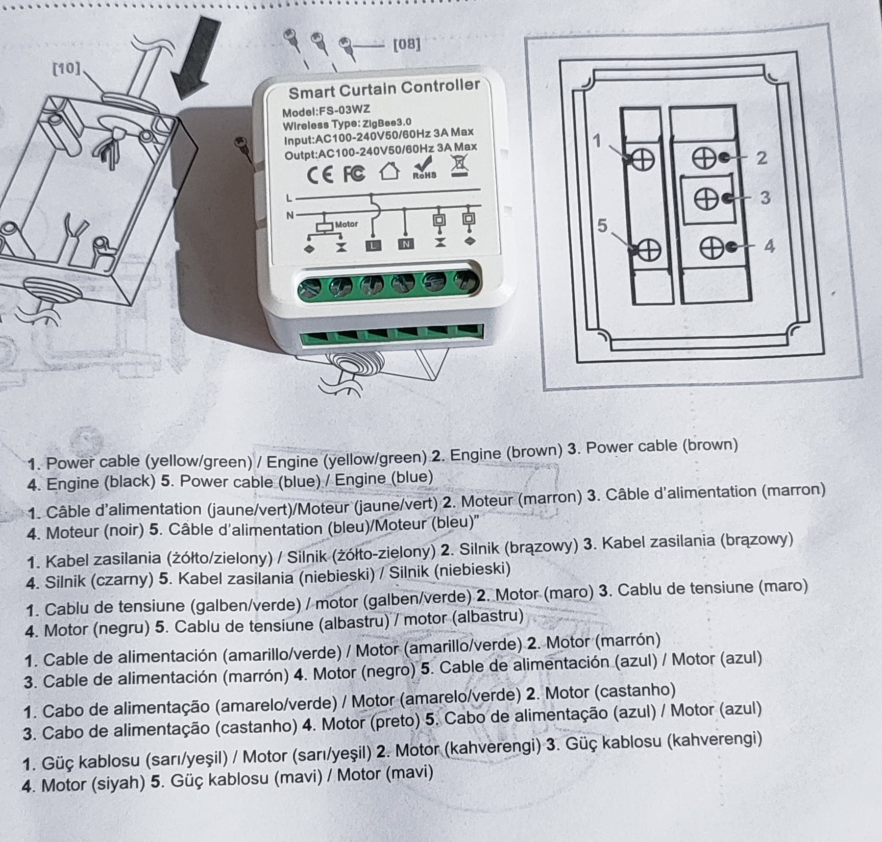

Les bornes 2 et 4 de mon interrupteur fourni avec le store sont montée et descente.
La borne 3 semble être la phase (marron).
J’en déduis que je dois envoyer la phase sur le marron ou noir du moteur pour monter et descendre.
Mais sur mon module il semble que le moteur soit branché au neutre…
Est ce que je fais erreur ?
Ou alors, si je ne branche pas d’interrupteur physique je branche comme suit ?
Borne 1 (tout a gauche) = marron du moteur
Borne 2 = noir du moteur
Borne 3 = phase
Borne 4 = neutre
Borne 5 = rien
Borne 6 = rien
Ou plutôt
Borne 1 = marron du moteur
Borne 3 = neutre
Borne 4 = phase
Borne 5 = rien
Borne 6 = rien
Merci pour votre aide

Quoi qu’il arrive c’est borne 3 phase et borne 4 Neutre. Sinon … fumée noire et poubelle pour le module.
ok thanks
j’avais un doute merci
