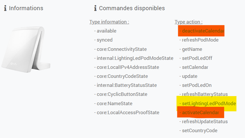

Serait-il possible d’ajouter la commande dans le plugin ?
Merci d’avance

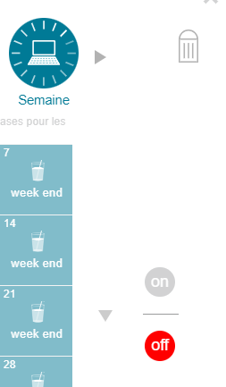

De même, il semble que d’autres actions comme ActivateCalendar et DeactivateCalendar seraient possibles.
Comment ajouter ce types d’actions ?
Merci d’avance

En place sur la dernière beta
@chris94440
Merci,
Le ON/OFF du calendrier semble fonctionnel.

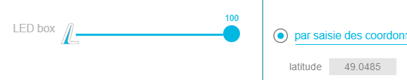

Depuis l’appli Web TaHomaLink, le slider va de 0 à 100% (par pas de 5).
La commande Off du plugin positionne le slider web à 0 (Off). OK
mais ne vient pas modifier la position du slider de la tuile (dashbord)
alors que l’info numeric est à jour (0)
La commande ON positionne le slider à 100 sur le web (OK) mais pas sur le plugin.
alors que l’info est à 1
L’utilisation du slider depuis l’appli web ne vient pas actualiser l’info LigthingLedPodModeStade.
A priori, celui-ci reste à 0 ou 1 quelque soit la position choisie sur l’appli web.
Si on utilise le slider depuis les commandes
le statut est bien actualisé
mais ca « bug » sur l’appli web
Idem si on utilise du plugin depuis la Tuile
Le slider de l’appli web déborde…

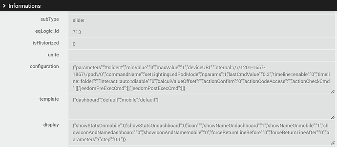

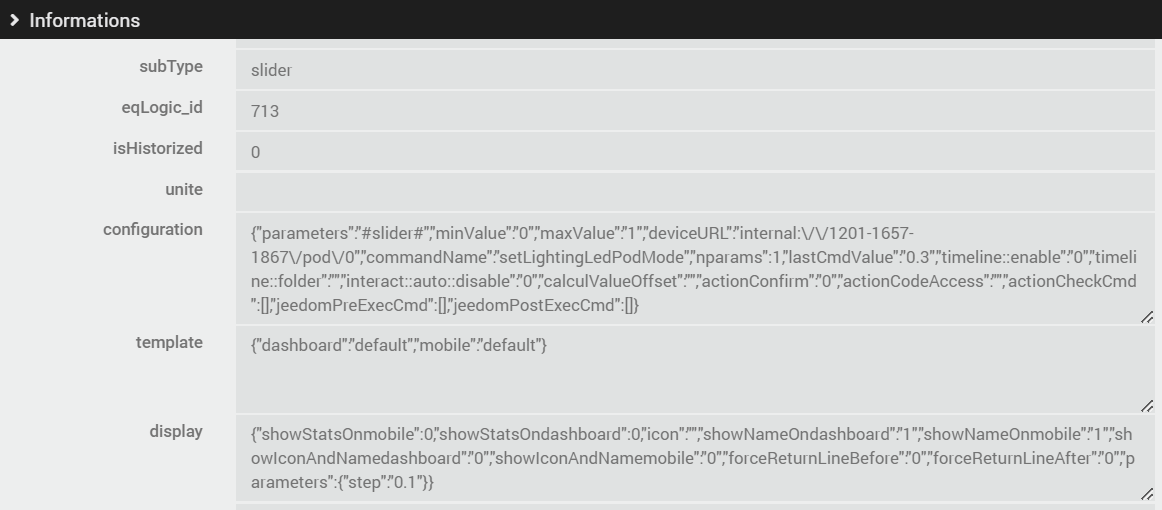

EDIT : je viens de remarquer que ce slider depuis les Commandes ne fait que 0 ou 1
Je le fais depuis la tuile sous firefox

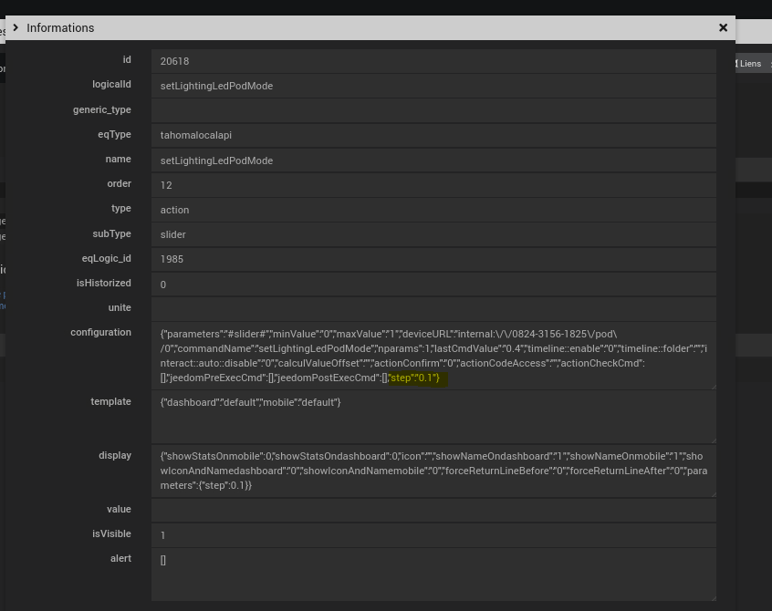

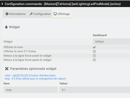

Tu as bien le step à 0.1 ?
Celui qui est important c’est celui de l’onglet affichage
a ben c’est ça le soucis
Tu es en quelle version beta ou stable ?
Je suis sur la Beta (du 5/02).
Je viens de passer sur le Beta du jour : idem
je vois que tu as pas de step dans configuration … je sais plus si cétait un test ou pas … je vais voir … je reviens vers toi
C’était bien cela il manquait une info … nouvelle beta de dispo et normalement cela devrait etre fonctionnel … tu devrais voir dans configuration une notion de step
