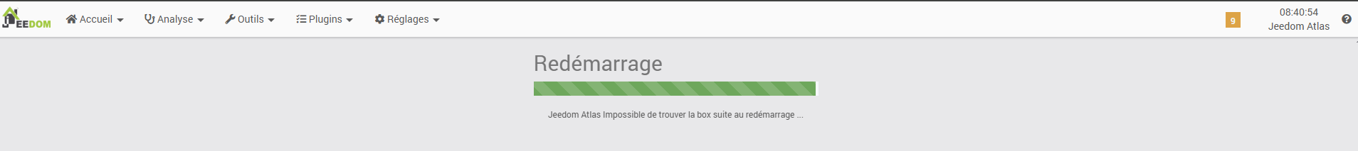

Oui sauf que j’ai voulu redémarrer la box suite à mes problèmes d’affichage des plugins et que la box ne redémarre plus et que je suis de nouveau dans la M…

Je ne la retrouve plus : c’est normal la box atlas est plantée : la led bleue ne clignote plus

Non, la clé usb a bien été retirée et voici d’ailleurs la santé de ma box :
Le NOK en rouge, c’est le demon de jeedom connect car je n’utilise pas de socket.
