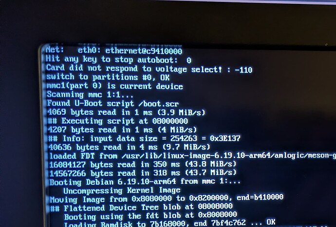

Je ma box smart ne démarre plus et bloque sur le chargement du noyeau.
J’avais changé la carte eMMC fin 2024 pour le passage en Debian 12. la box est sur onduleur, je n’ai rien fait de particulier, je n’était pas chez moi.
ne répondant plus à distance, en revenant, j’ai branché un écran pour voir:
la carte eMMC est elle HS? ou il y a t il quelquechose que je peux faire?
