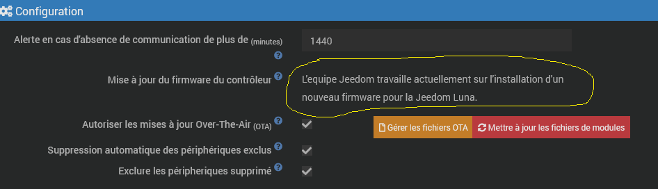

bonjour, c’est également une question que je me suis posé. Pour l’installation de Jeezigbee, faut t’il se servir du Hard Zigbee de la Luna en sachant qu’il n’y a pas de mise à jour possible du Firmware depuis sa sortie ou alors investir dans un clé additionnelle Zigbee ?
Que choisir, en sachant que dans la doc du plugin Jeezigbee il est dès le départ mentionné qu’il faut mettre le Firmware à jour et tout particulièrement pour les clé EZSP.
