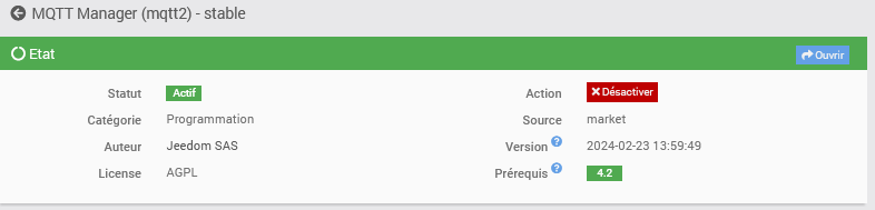

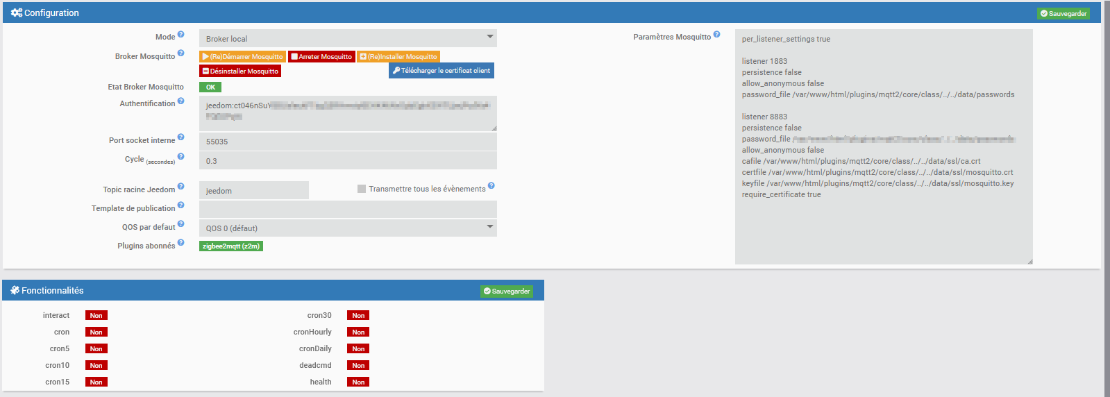

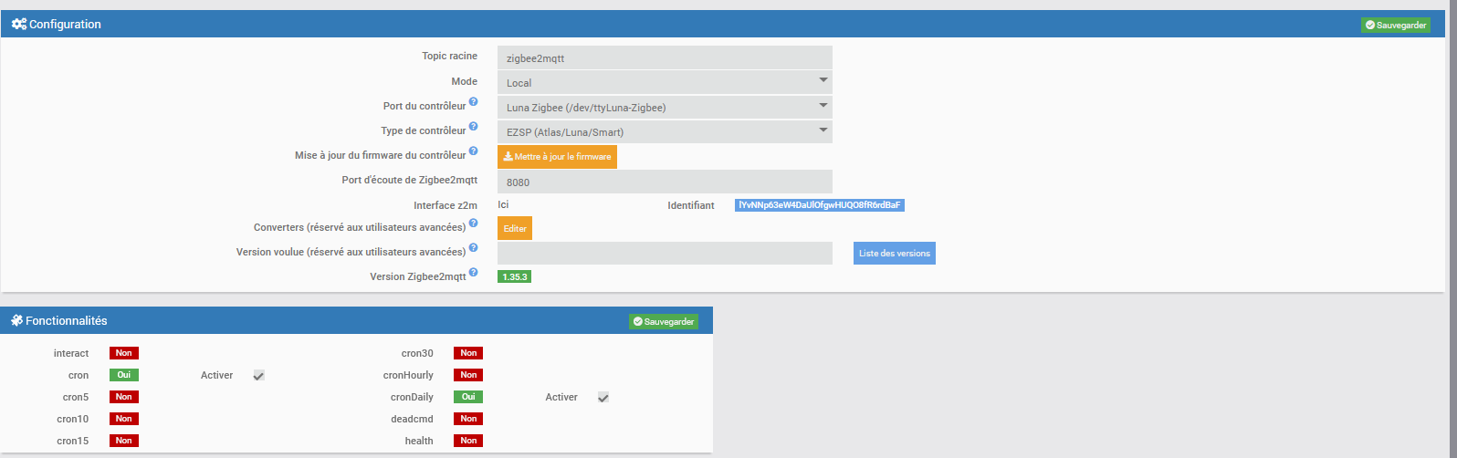

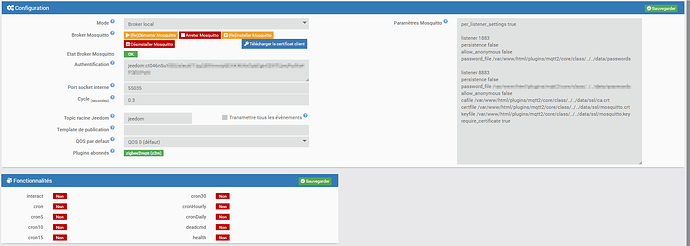

Peut-être que je n’ai pas bien paramétrés les plugins MQTT Manager et JeeZigbee ?

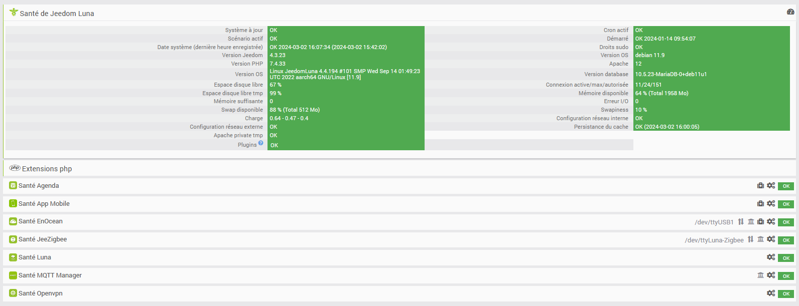

Un peu d’info :
  • Jeedom version 4.3.23
  • Système : Luna
  • Module ZLinky TIC : avec une antenne externe
  • Sur le port USB : Contrôleur EnOcean USB310 avec antenne
Des captures d’écran :

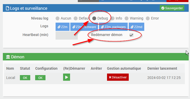

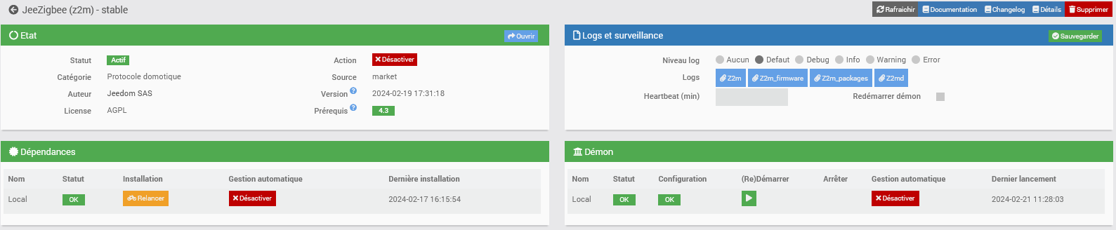

Tes captures sont pas zoomable on ne voit rien

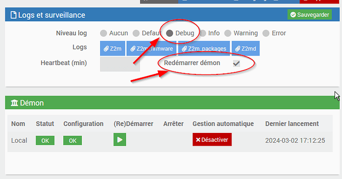

Passe le demon en debug et essaye d’inclure le module voir ce qui se passe dans le log
Merci pour ton aide @anon53349806,
Désolé pour les captures, veux-tu des captures sur une zone spécifique ?
C’est le demon dans le plugin JeeZigbee ?
Tu passes en debug oui, tu cliques sur sauvegardes en haut a droite
Non redemarrer demon coché la n’est pas pour cela ! décoche le
clique sur la fleche redémarrer verte a droite de dsactiver
Comme tu as demandé, j’ai passé le « Niveau log » en « Debug » puis « (Re)Démarrer » le Démon,
Et lancé l’inclusion dans JeeZigBee, ==>> le module ZLinky a été trouvé.
