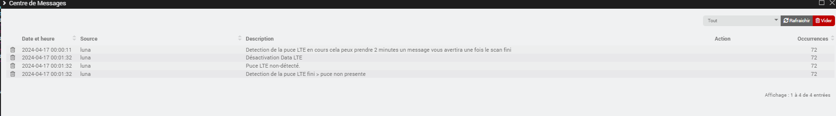

Suite à la mise à jour de la box luna de ce matin j’ai un message sur la recherche de la puce LTE en boucle
Y a t’il un moyen d’arrêter cette recherche?

2023-08-08 12:51:31
luna
Detection de la puce LTE fini > puce non presente
2023-08-08 12:51:31
luna
Puce LTE non-détecté.
2023-08-08 12:50:10
luna
Detection de la puce LTE en cours cela peux prendre 2 minutes un message vous avertira une fois le scan fini

Je suis en beta sur plugin luna, je viens de passer la maj et j’ai toujours des messages d’erreurs même s’ils ont changés
2023-09-06 23:11:30 luna Detection de la puce LTE fini > puce non presente
2023-09-06 23:15:08 luna Detection de la puce LTE en cours cela peux prendre 2 minutes un message vous avertira une fois le scan fini

2023-09-07 17:11:28 luna Detection de la puce LTE fini > puce non presente 2
2023-09-07 17:11:28 luna Puce LTE non-détecté. 2
2023-09-07 17:10:07 luna Detection de la puce LTE en cours cela peux prendre 2 minutes un message vous avertira une fois le scan fini 2

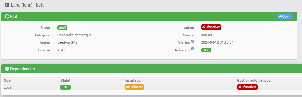

J’ai installé la dernière version béta (2023-09-07 01:13:06) hier en fin de journée.
Je ne note pas de changement majeur : seulement 2 lignes dans les logs au lieu de 3.

2023-09-08 07:56:29 luna Detection de la puce LTE fini > puce non presente 164
2023-09-08 07:55:08 luna Detection de la puce LTE en cours cela peux prendre 2 minutes un message vous avertira une fois le scan fini 165
je viens d’installer la nouvelle version du plugin Luna qui d’après le changelog devait résoudre le problème mais pas de changement.
