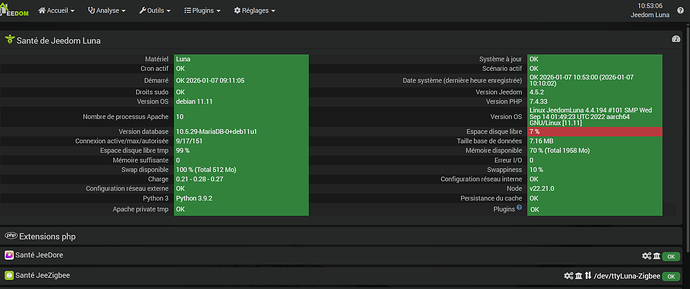

Je possède une box Jeedom Luna (version Jeedom : 4.5.2, OS : Debian 11.11
Depuis plusieurs semaines, l’onglet Analyse → Santé m’indique un espace disque libre très faible (entre 4 % et 8 %).

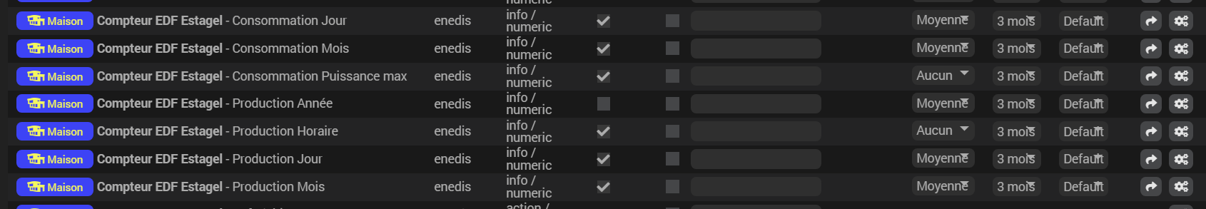

  • Réduction de l’historique :
    • Seules quelques commandes sont historisées (principalement Enedis + quelques mesures utiles).
    • Purge automatique activée (durée courte) et purge manuelle lancée depuis Analyse → Historique.

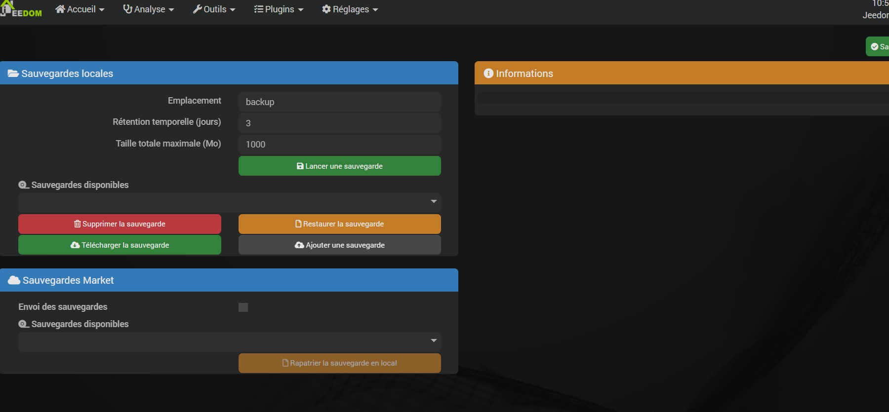

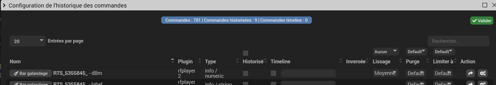

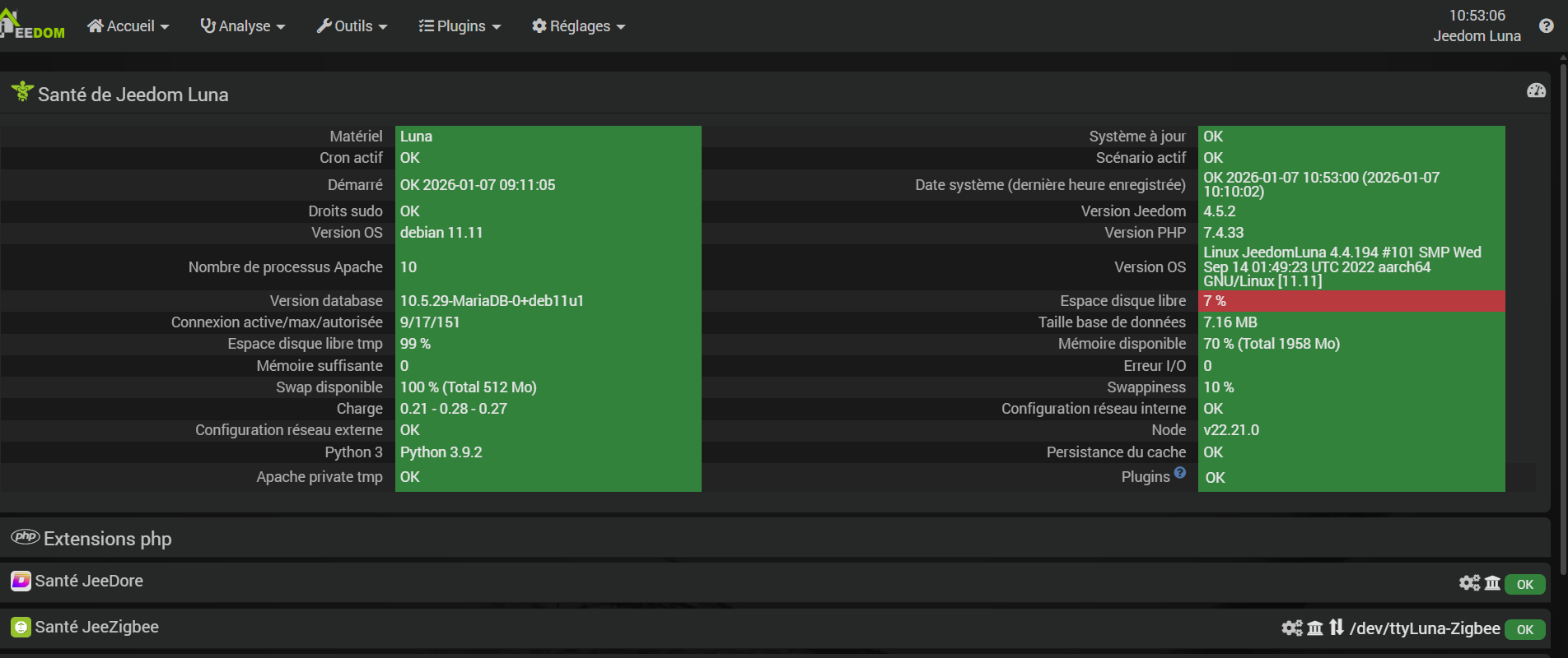

Je vous mets :
  • une capture complète de la page Santé,
  • la page Sauvegardes,
  • la configuration de l’historique.

Au vu de ta page santé, la taille de ta BDD est très faible donc ne perds pas de temps à essayer d’optimiser les historiques, le problème ne vient pas de la :slight_smile:

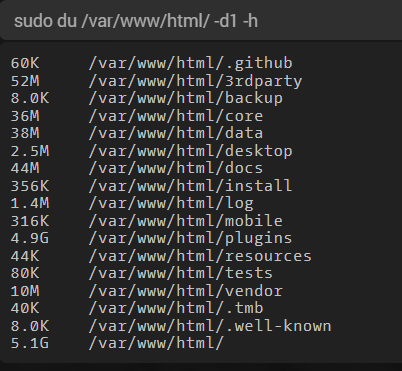

Tu peux déjà commencer par lancer la commande suivante qui va te permettre de voir combien prend ton directory jeedom dossier par dossier :
sudo du /var/www/html/ -d1 -h

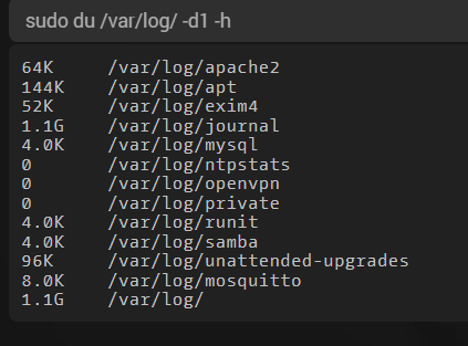

Et la même chose pour voir combien prennent les logs du système :
sudo du /var/log/ -d1 -h
Tu peux poste ces résultats ici qu’on puisse t’aider à voir ce qui prend de l’espace
Merci Aurel pour réactivité,
Voici les copies écran des commandes, personnellement je ne sais pas les interpréter.
Capture d'écran 2026-01-07 113921
Capture d'écran 2026-01-07 113953
Le dossier plugins de ton jeedom est un peu volumineux.

Pour les logs du système, la volumétrie n’est pas déconnante.

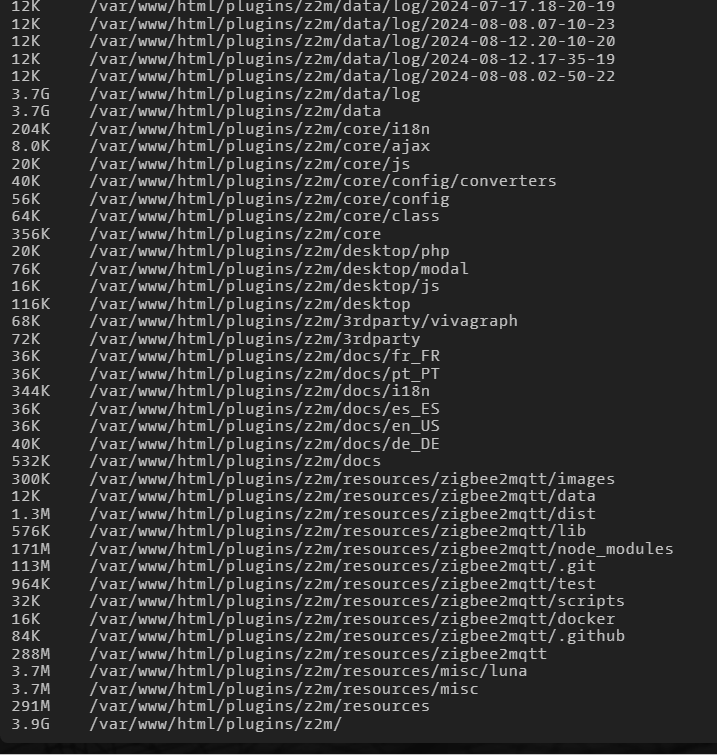

Hum, la volumétrie de zigbee2mqtt me parait élevée, tu dois avoir des choses (logs ?) qui trainent.
On va rentrer un peu plus dans le détail :wink:
sudo du /var/www/html/plugins/z2m/ -d3 -h

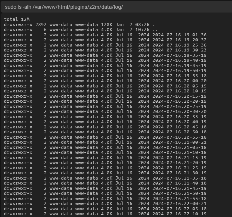

Effectivement il y a beaucoup de ligne. Je mets le début et la fin mais entre les deux beaucoup de lignes, ça sent la solution ou au moins l’explication du problème :
Tu as beaucoup de logs. Tu as du un moment être en debug et les logs ne se sont ensuite pas purgés.
Que donne ceci :
sudo ls -alh /var/www/html/plugins/z2m/data/log/
Effectivement avant j’étais en Debug , la nouvelle commande aussi est longue de Log:
ça se vide facilement ??
Oui je pense que tu peux tout virer étant donné qu’en plus ça date de 2024 …

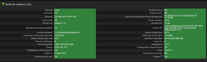

Resultat au top je te laisse apprecier le résultat. :+1:
