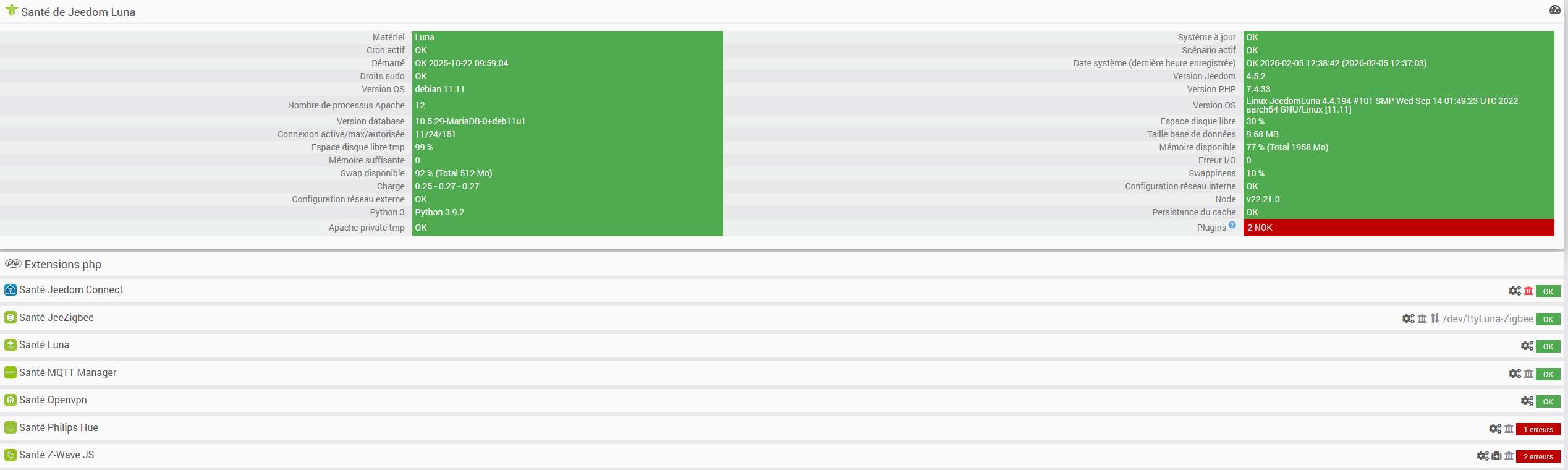

La page santé de jeedom déja je pense :slight_smile:

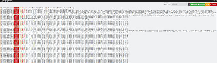

Et voir ce que dit le log de z2m au moment où le daemon plante.

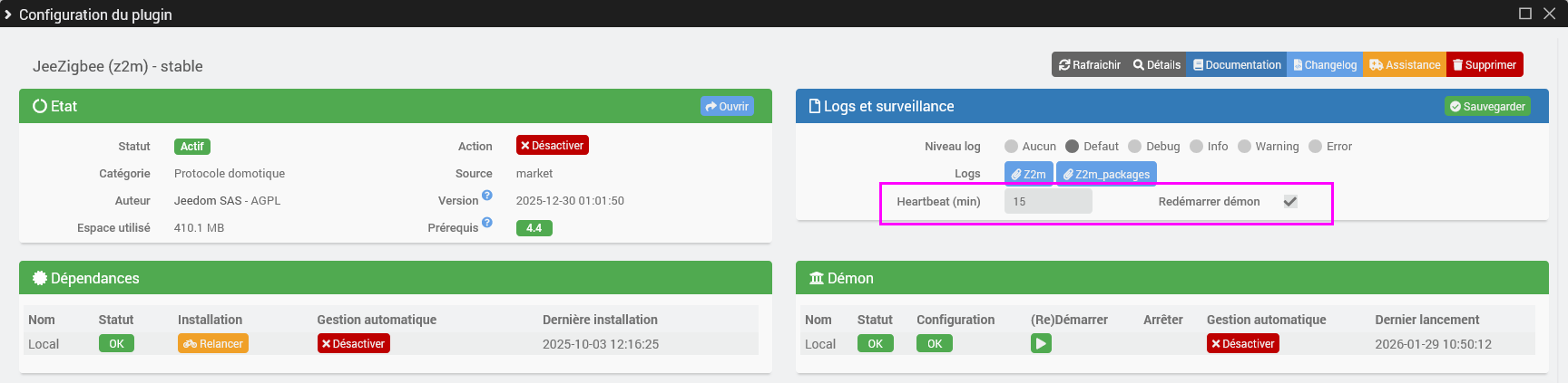

Hum avant d’en arriver la, je testerais d’activer le hearthbeat du daemon si pas déja essayé encore.

Voici les pages :
Santé :
Log z2m :
Difficile de savoir précisément le moment du plantage. Quand j’essaye de m’en servir, il est peut-être planté depuis un moment…
Le hearthbeat est un genre de routine de bon fonctionnement ? J’ai du mal à comprendre la définition de la doc …:grin:
Le hearthbeat est géré par le core de jeedom et pas par le plugin en lui même.
Il vérifie pour chacun des équipements du plugin pour lequel il est configuré (entouré ici en orange) qu’il y a bien une date de dernière communication (entourée ici en rose) inférieure à la durée du hearthbeat.
Concrètement dans mon exemple, si il n’y a pas d’équipement (parmi tous ceux du plugin z2m) qui ont communiqués il y a moins de 15 minutes il considère le daemon comme inopérant et le relance.

Ok je vais tester l’option « hearthbeat » en 1er.
Parce que les autres possibilités ne me paraissent pas sans risque :thinking:
