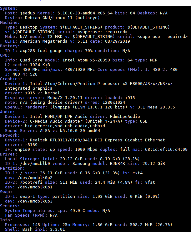

Voici un petit état des lieux de mon system:

Voilà j’ai réussi à installer Debian 11 et ensuite Jeedom sur la box JeedUp. Effectivement la meilleure solution était de tout réinstaller … j’ai passé des jours à essayer en vain de mettre à jour le system et les librairies (je tournais en rond):
  • Installation de l’image firmware-11.9.0-amd64-netinst.iso depuis un clé USB (création de la clé à l’aide de rufus ou unetbootin) avec choix d’installation de GNOME, server web et server SSH (je ne sais pas si tout ça était indispensable mais bon GNOME apporte un certain confort en cas d’intervention sur le server)
  • Installation de jeedom en utilisant les commandes depuis un terminal en root.
