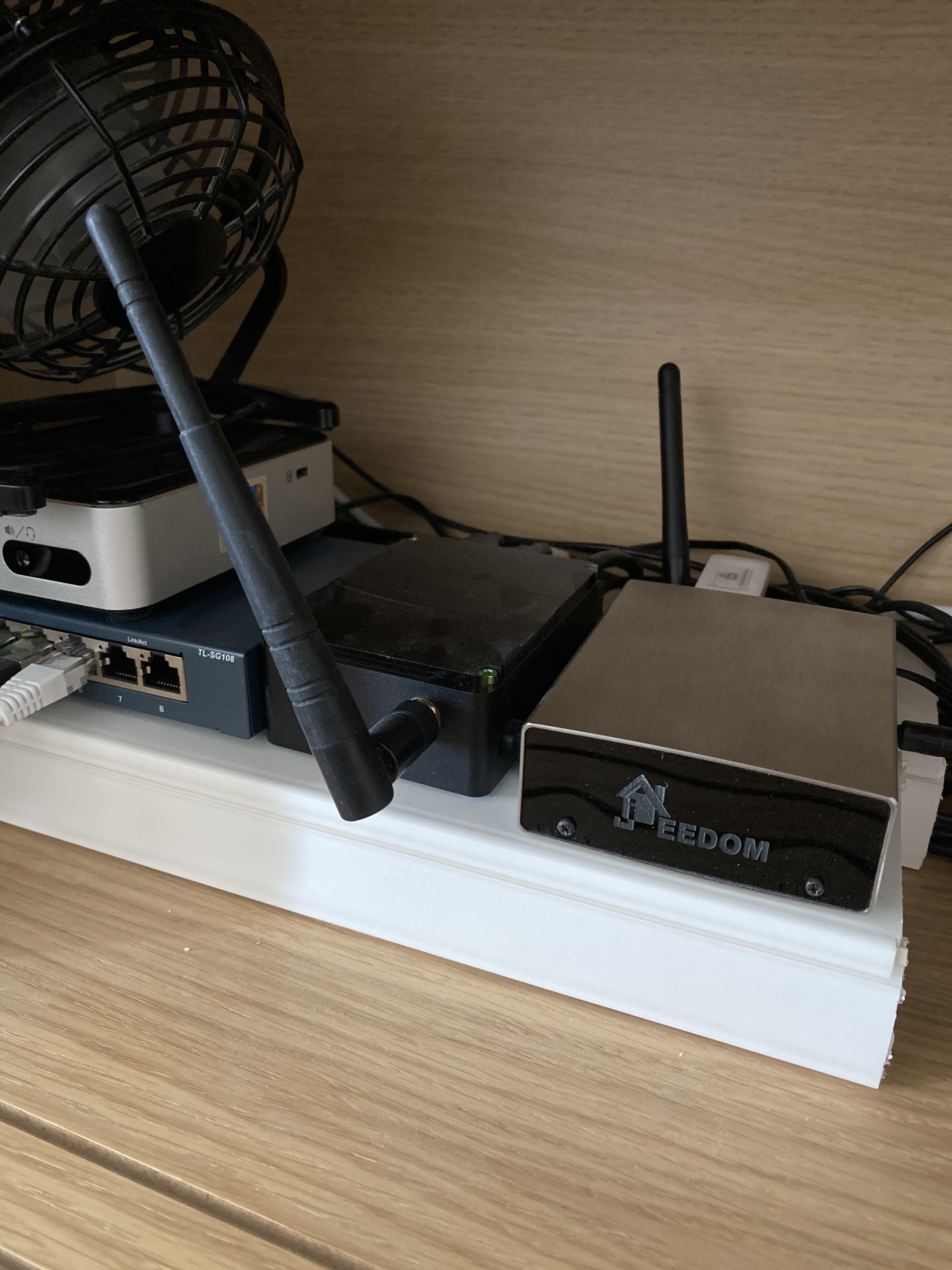

J’ai fais la même chose que Lydie (pour la p’tit histoire, c’est grace à Lydie que j’ai osé me lancer… )
Photo de la carte Z-wave sur la smart :
Photo de la carte zigbee sur l’Atlas :
Port de la carte Z-wave (venant de la Smart) sur l’atlas (sous plugin open z-wave) :
Port de la carte zigbee (venant de l’Atlas) sur la smart (sous plugin JeeZigbee) :
Nota : Grace au plugin JeeLink, tu pourras facilement récupérer tout les équipements de ta smart en zigbee sur ton Atlas.
